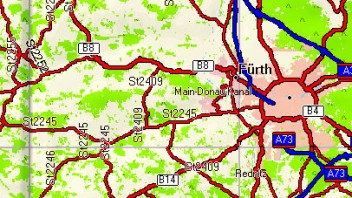

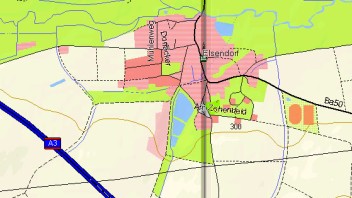

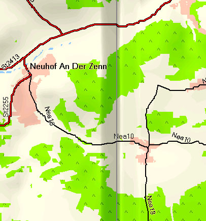

    hab die Topo D v2 erst seit letzter Woche und nun ist mir folgender Darstellungsfehler aufgefallen (Bilder im Anhang).
    Je nach Zoomstufe und Detaileinstellung erscheint entlang der senkrechten Gitterlinie ein "Schatten".
    Der Effekt tritt nur vereinzelt auf, die Koordinaten sind in meinem Beispiel eingefügt. Ich habe es bislang auch nur in Mapsource und nicht im GPS bemerkt.
    Ist das normal? Bzw. ist das Problem bekannt?

  • Bzw. ist das Problem bekannt?
    Ja, ich glaube das hatten wir schon mal.
    Das ist vermutlich eine Überlagerung bei der Kachelgrenze. Das scheint aber keine Auswirkung bei der Darstellung auf dem GPS-Gerät zu haben.
    Zumindestens habe ich noch von keinem Gerät gelsen, das damit Pobleme hätte.

  • Den Effekt gibt es bei mir in der Nähe auch und war zumindest bei V2 Einführung auch im Online-Viewer so zu sehen.
    Edit: ist immer noch so zu sehen. Man zoome auf Nürnberg und suche westlich davon die nächste Kachelgrenze. Das ist dann in der Nähe von Fürth

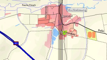

  • Also auf dem Gerät selbst (60 CSX) ist es DEFINITIV nicht da.
    Muss also wirklich an der Kachelüberlagerung am PC liegen.

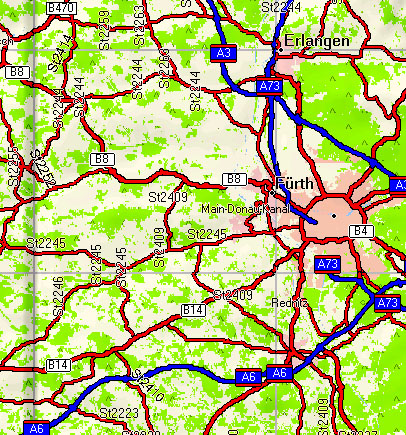

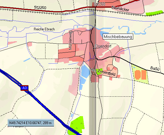

    Leider kann ich überhaupt keine Logik/Zusammenhang erkennen. Der Schatten in diesen beiden neuen Beispielen besteht im Prinzip immer. Die folgenden Bilder sind jeweils Detailstufe "Mittel", Kartenmaßstab 1 KM und 10 KM.
    Seltsam....
  • Wie gesagt, am Gerät ist nix.
    Anbei nochmal das Bild "Elsendorf" auf dem Gerät:

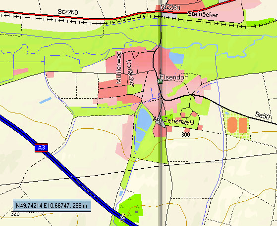

  • Leider kann ich überhaupt keine Logik/Zusammenhang erkennen.
    Ich gehe einfach mal davon aus, das der graue Strich, der die Kachelgrenzen markiert, bei der Darstellung am PC so unglücklich positioniert wird, das er aus irgend einem Grund, die Schummerung des, an dieser Stelle vorhandenen kartenmaterials mit auf dem Weg bekommt. Und deshalb wird dieser graue Strich mit einer Art Schummerung dagestellt.
    Bei anderen Kacheln ist evtl. an diesen Stellen keine Schummerung definiert, und desalb gibt es da das Problem nicht. Auf dem GPS-Gerät werden die Kachelgrenzen/SChummerung halt anders oder garnicht dargestellt, deshalb fehlt dort der graue Strich evtl. sogar ganz.
    Das ist halt ein Schönheitsfehler in der Darstellung, mehr nicht.
    Jetzt könnte man natürlich wieder mit dem Type-File experimetieren, ob es evtl. möglich ist den grauen Strich für die Kachelgrenzen ganz auszublenden?

  • Blöde Frage: ist die Mapsource Version aktuell? V6.13.6 ?
    Ja, das passiert auch in der aktuellen Version.
    Wenn man übrigens die Geländeschattierung in MapSource abschaltet, ist auch der Schatten weg.
    mfg
    JLacky

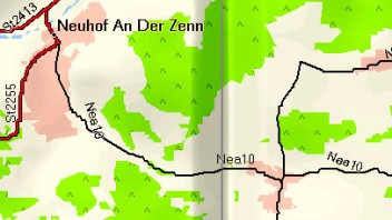

  • Und noch ein Nachtrag...
    Bei N49 00.004 E10 40.000 reinzoomen auf 30m, dann sieht man sehr schön das manche Kacheln evtl. nicht deckungsgleich sind, und wo dieser Streifen anfängt.
    mfg
    JLacky
