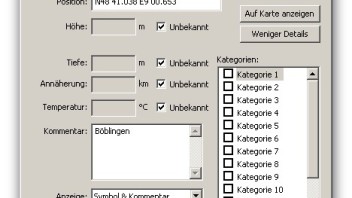

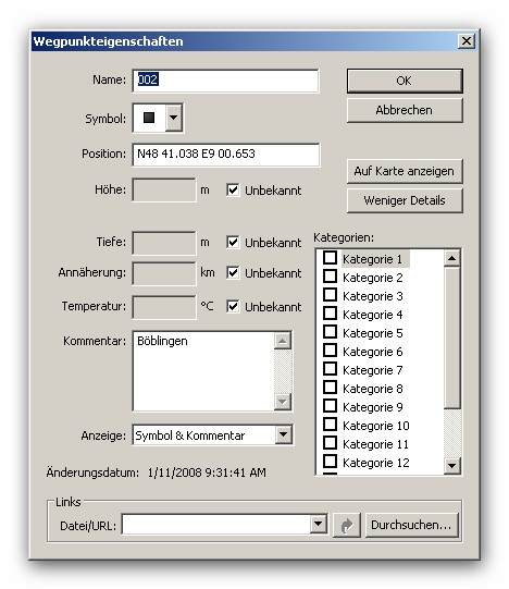

Ich will in MS WP errichten (was auch klappt) und diese mit Kommentar hinterlegen. Diese will ich dann auf den Zumo übertragen. Übertragung funktioniert auch aber der Kommentar (z.B. Adresse und Telefonnummer) wird nicht übernommen. Kann mir jemand Tipp's geben, was ich falsch mache?
Siehe auch beigefügtes Bild.......

Du machst vermutlich nichts falsch.
MapSource ist nicht für ein bestimmtes GPS-Gerät ausgelegt, sondern bedient alle GARMIN-Geräte. Daher bietet MapSource manche Eigenschaften an, die nicht immer vom eigenen GPS-Gerät unterstütz werden.
Soweit ich das sehe, kannst Du aber die gewünschte Information bei POIs hinterlegen, und das müsste der ZUMO auch unterstützen.

Die POIs kannst Du mit MS erzeugen. Einfach als gpx abspeichern und per POI-Loader ins Gerät. Entsprchendes Icon mit gleichem Namen vorher dazulegen (siehe POI-Loader-Hilfe) und Du hast die mit eigenen Icons.
Komfortabler und unter Nutzung aller zumo-Features geht das mit GeePeeEx-Editor, ein englischsprachiges Shareware-Programm
Gibts schon einiges dazu hier im Forum. -
