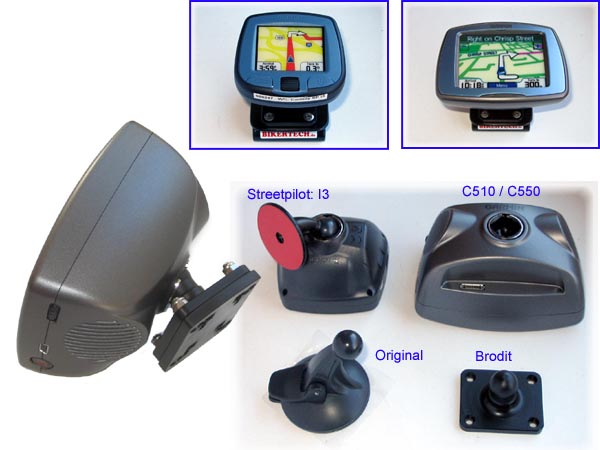

Da gibt es für viele Fahrzeuge eine Basishalterung. Dann machst Du bei der Zumo Autohalterung den Saugnapf ab. Kräftig ziehen, und dann den Brodit Kugel Klickadaper auf die Basishalterung schrauben. Der hat den gleichen Kugeldurchmesser wie der Saugnapf, 17mm. Rammount passt leider nicht.
Hier ein Bild vom Klickadapter:Im Bild ist zwar kein Zumo, aber ich hab das so in meinem Auto mit dem Zumo gelöst.
Das ganze ist viel eleganter als die Saugnapfhalterung!Dieser Film http://images.dantotec.de/brodit/film/film2.html zeigt ganz anschaulich was ich meine.
