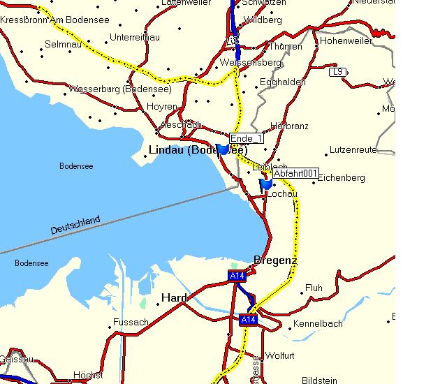

    Richtig !
    Siehe: Beispiel Pfändertunnel
    Eine Gerade vom Anfang bis Ende Tunnel
    [Blockierte Grafik: http://www.nkundt.de/NaviBoard/Pfaendertunnel.JPG]

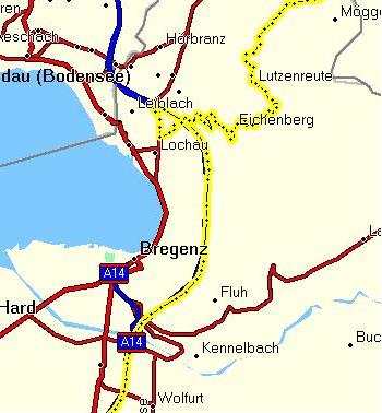

    wir sind im September letzten Jahres auch den Pfändertunnel (wird der wirklich so geschrieben, egal . . ) gefahren.:rolleyes:
    Meine Track-Aufzeichnung sieht allerdings anders aus! :eek:
