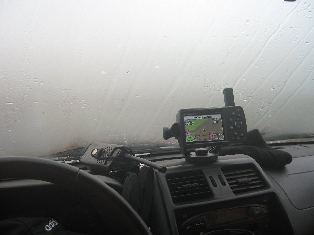

  • Hallo Robert,
    ich habe mein 276C im Arbeitstier mit der Marinehalterung direkt auf das Armaturenbrett geschraubt:
    Man kann das GPS je nach Bedarf mehr zum Fahrer oder Richtung Copilot drehen.
    Früher hatte ich die geklebte Halterplatte von meinem alten GPS V benutzt, die allerdings im Geländeeinsatz gebrochen ist (das Klebepad hat bombenfest gehalten...). Das 276 ist wohl doch etwas schwerer als das V. Die Marinehalterung ist erheblich stabiler.
    Leichte Vibrationen gibt es nur, wenn der 4-Zylinder-Treckerdiesel im Leerlauf läuft. Die Karre schüttelt aber auch erheblich. Sobald die Drehzahl etwas angehoben wird, sitzt das GPS absolut vibrationsfrei.
    Abends nehme ich das 276C komplett mit Halterung und Zigarettenanzünder-Lautsprecherkabel aus dem Auto. Einfach die Zentralschraube per Hand rausdrehen und abnehmen. Die im Auto verbleibende Halterplatte sieht gar nicht nach Navihalterung aus und wird wohl niemanden dazu verleiten, Scheiben einzuschlagen oder Schlösser zu demolieren.
    Ursprünglich hatte ich Bedenken, den Halter ins Armaturenbrett zu schrauben. Aber bei meiner Nutzung werden drei kleine Schraublöcher wohl den geringsten Einfluss auf den Wiederverkaufswert des Wagens haben. Die gewonnene Stabilität war es mir Wert. Und ich bereue nicht, es getan zu haben.

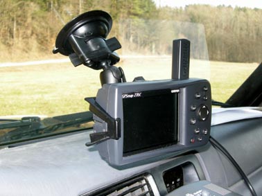

  • Hallo Robert,
    ich habe seit etlichen Jahren den RAM-Mount-Saugnapf für mein 276 im Gebrauch. Hält an meiner Seitenscheibe im Auto bombenfest. Ich fahre einen Sharan und habe den Sauger an der kleinen Dreiecksscheibe auf der Fahrerseite "montiert". Ohne Probleme. Wenn ich den Sauger an einer glatten Tür festmache, kann ich die Tür damit beinahe aushängen. Sehr kräftig der kleine Kerl :D.
    Gruß aus Berlin
    Frank
    Garmin GPSMAP 276C, BMW Navigator V
    BMW R 1200 GS LC
  • der saugapfhalter von ram-mount hält wirklich bombenfest, allerdings vibriert der lange hebelarm schon stark.
    deswegen lieber das 6cm-zwischenstück verwenden (statt 9cm) und/oder den halter aufliegen lassen.
    ansonsten bin ich echt zufrieden !

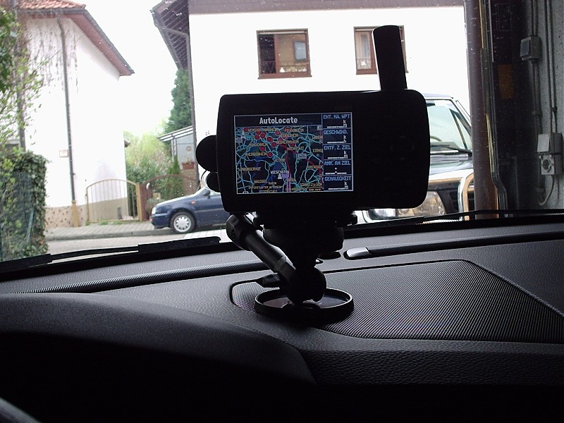

  • Hier meine Saugnapf - Halterung unter Verwendung des Halters vom BeanBag
    Preis 15 Euro. Plus 4 kleine Schrauben.Keine Vibrationen.
    Die runde Scheibe dient nur zum Schutz des Gitters und ist nicht festgeklebt.
    Jürgen
