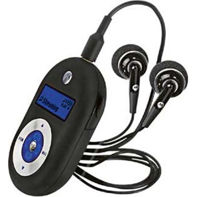

  • Hi, ich benutze das Motorola S705 mit InEar Creative EP-630. Ich habe zwei Helme und kann die BT-Anlage somit Helmunabhängig nutzen. Die InEar dämpfen zwar leicht, aber lange nicht so stark wie richtige Stöpsel. Je nach Bedarf kann man ja auch nur einen reinstöpseln.
    Die Tonübertragung ist prima. Das eingebaute Radio nutze ich nicht. Ich höre auch keine MP3 währen dem fahren, ist aber problemlos möglich. Das Pairing funktioniert auf anhieb völlig problemlos.
    Telefonieren wäre nur möglich wenn das S705 irgendwie in den Helm vorne reingepappt wird da das Micro direkt im Gerät eingebaut ist.
    Der Vorteil: Man kann alle beliebigen Kopfhörer anschliessen. Vielleicht werde ich mir mal ein Flachlautsprecherset in die Helme kleben, sollen ja auch nicht die Welt kosten.
