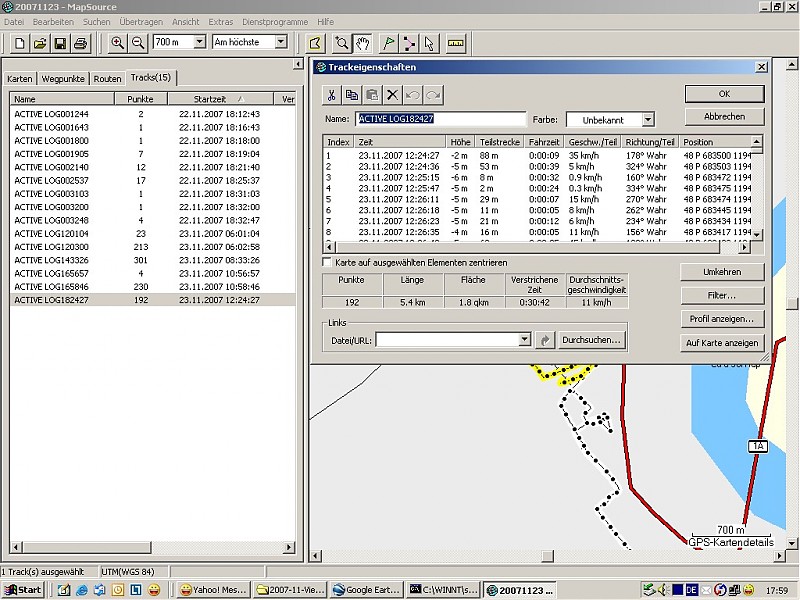

beim Auswerten meiner Tracks ist mir aufgefallen, dass der Timestamp nicht stimme.
Gerät ist ein GPSmap 60CSx. Zeiteinstellung manuell mit +7 h offset gegenüber UTC, keine Sommerzeit. Dies ist die Zeitzone für Südostasien.
Tracks (als GPX von der Speicherkarte, sowie auch im Active Log befindliche Trackteile) auf den PC übertragen und in MapSource begutachtet.
Und siehe da: die Dateinamen und auch die Tracknamen passen mit dem Timestamp nicht zusammen. Die Dateinamen und Tracknamen dürften die richtige Zeit (lokale Ortszeit, wie sie am GPSr eingestellt ist) haben. Der Timestamp im Log selber passt nicht.
Auch der im Gerät befindliche Active Log ist um diese 6 Stunden falsch; also nicht nur die "Speicherkarten-GPX-Tracks".
Warum? Sollte das eine in Local Time, das andere aber in UTC sein, müssten 7 Stunden Differenz sein. Die andere Möglichkeit, die ich habe ist, dass der Rechner (oder MapSource) die Timestamps im Track selber auf die am PC eingestellte Zeitzone konvertiert. Das allerdings empfinde ich als groben Bug.

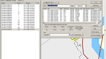

PS: Ein Screenshot ist angehängt, zum besseren Verständnis.

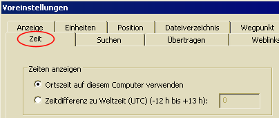

was mir einfällt: ist dein MS evt so eingestellt, das es die Uhrzeit vom GPS holt? Das steht evt noch auf +7 und so dreht MS hier an der Zeit? Auf was steht dein MS in den Voreinstellungen/Zeit? Ortszeit oder Zeitdifferenz?

Im GPX-Format ist es besonders einfach, die tatsächliche Zeitaufzeichnung zu lesen, sie verwendet immer UTC. MapSource ist voreingestellt auf die Zeit des Rechners, d.h. derzeit wird 1 h addiert. Möchtest du aber die Ortszeit irgendwo auf der Welt haben –das ist nun sicher die seltene Ausnahme- dann musst du das bei den Voreinstellungen berücksichtigen.

Naja, so ganz klar ist nicht. Das was verwirrend ist: im Dateinamen steht active log182427, was die Uhrzeit vor Ort war, soweit ich das verstehe.
Liest man das Log aus ist der Trackpoint mit 23:24:27 beschriftet was eine Differenz von 5 Stunden ist.

Mapsource gibt dann 19:57:xx aus sofern Ortszeit verwenden eingestellt ist.
