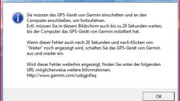

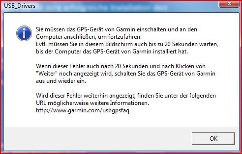

  • Ich hatte ja den Ordner C:\Garmin\USB_Drivers in C:\Garmin\USB_DriversALT umbenannt,
    die USB Treiber USBDrivers_221.exe neu aufgerufen und versucht zu installieren was aber mit folgender Fehlermeldung endete siehe Bild unten.
    Und weiter ging es nicht.
    Ist aber im Moment nicht so schlimm da ja alles erkannt wird und läuft.
    Mich würde mal interessieren warum es nicht weiter ging?
    Sollte es mal nicht mehr laufen dann werde ich alles was von Garmin ist deinstallieren und in der Registrierung löschen und neu installieren.

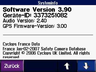

    habe ebenfalls die 3.90 drauf und war heut mit dem Auto 240 km unterwegs, auch in der Innenstadt. Das von mir bemängelte hinterherhinken des Zumo ist mir heute nicht mehr aufgefallen (habe im 2D Modus navigiert). Sollte hier etwas verändert worden sein?
    Ich bin nun soweit zufrieden mit dem Teil :D

    Wiederholt der Hinweis zu den garmin Treibern:
    Die Hardwareerkennung und das Treiberinstallieren muss zum Teil
    3 x durchgeführt werden!
    Es wird ein Treiber installiert, abgeschlossen - Installation fertig.
    Dann kommt schon wieder "Treiber installieren".
    Das ist keine "Endlosschleife"!
    Der PC installiert dabei die jeweils unterschiedlichen Treiber, also z.B.
    grmn0200.sys
    grmn0400.sys
    grmn1200.sys
    grmnusb.sys
    Erst danach ist die Treiberinstallation VOLLSTÄNDIG abgeschlossen!
    Daher auch unser Rat wenn ein PC NEU AUFGESETZT WIRD:
    Falls das Programm euch auffordert das garmin USB Gerät anzustecken, ignoriert dieses Infofenster!
    Erst nach dem dritten "Durchlauf" der Treiberinstallation sind tatsächlich alle 3 .sys Treiber installiert, erst DANACH das USB Gerät erstmalig anstecken und Einschalten.
    Auch hier ein Tip:
    Nach jeder Installation vom USB Treiber den PC herunterfahren.
    Nach der dritten USB Treiber Installation
    PC herunterfahren, abschalten.
    garmin USB anstecken und einschalten.
    Erst jetzt den PC einschalten und hochfahren.
