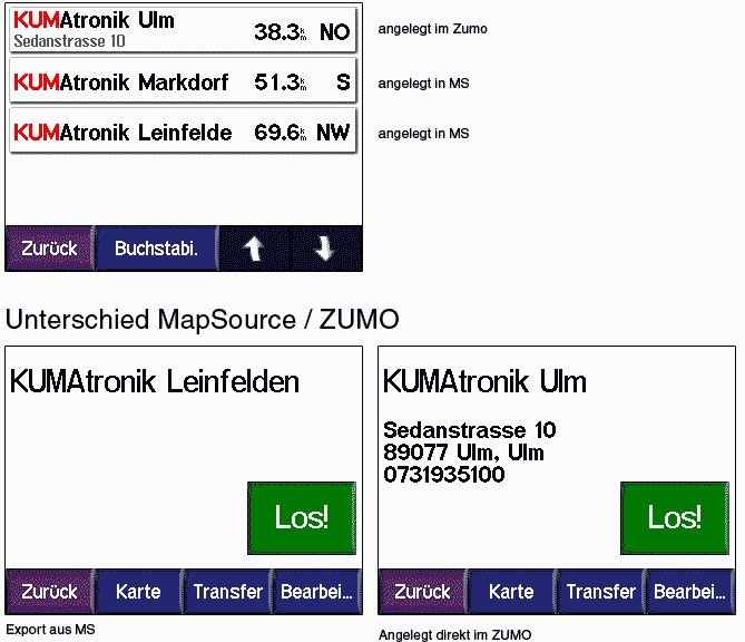

  • Hier noch zur Verdeutlichung ein paar Screenshots:
    Hier werden die Unterschiede sichtbar von Favoriten die im Geraet selbst angelegt wurden und solchen, die ueber das Wegpunkt-Werkzeug in MS erzeugt wurden.
