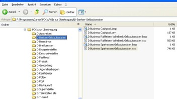

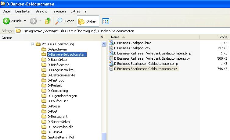

Hi Dieter,
nein darauf hat das keinen Einfluss.
Hat aber auch den Vorteil, daß Du neue POIs in neuen GPI-Dateien dazuladen kannst, die dann trotzdem in der korrekten Kategorie auf dem GPSr angezeigt werden.
Übrigens verwalte ich die Kategorienamen nicht mit den Dateinamen, sondern mit Unterverzeichnissen, so bleiben Deine Kategorien immer die gleichen und man hat viel weniger Verwaltungsaufwand.
Es spielt dann keine Rolle mehr, wie die Datei (*.csv, *.gpx) heisst, sondern nur noch der Name des Unterverzeichnisses. Im angehängten Bild ist das ersichtlich.
Alle untergeordnenten Verzeichnisse werden dann als eigene Kategorie innerhalb der "eigenen POIS" auf dem GPSr angelegt.
z.B.: Alle Banken, egal ob Cashpool Raiffeisen u.s.w., erscheinen gemeinsam im GPSr in der Kategorie "D-Banken-Geldautomaten" wenn man dem POI-Loader das Verzeichnis "POIs zur Übertragung" angibt.
