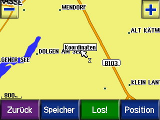

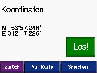

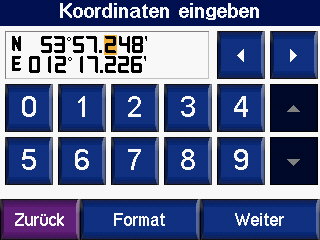

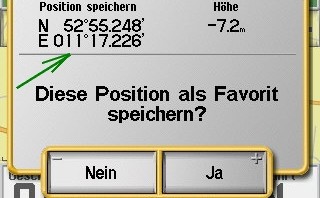

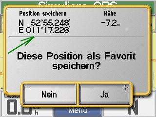

  • eine direkte darstellung der aktuellen koordinaten am display gibt es nicht. es gibt aber eine möglichkeit über speichern der aktuellen position die koordinaten auszulesen.

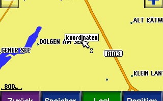

    Hallo Matthias.
    Drück mal auf das Positionssymbol...
    Wolfram
  • Hallo Matthias.
    Wolfram
    den Tip bekam ich schon mehrfach, aber dann erscheint nur das Menü zum Standort speichern... und über den Standort auslesen ist mir zu umständlich!
    Wer dennoch eine praktikable Lösung weiß, würde mich noch mehr zufrieden machen, als ich schon jetzt mit meinem zumo 550 bin.
  • den Tip bekam ich schon mehrfach, aber dann erscheint nur das Menü zum Standort speichern... und über den Standort auslesen ist mir zu umständlich!
    einfach die Position ablesen ist zu umständlich???

  • Halle Ihr alle miteinander,
    inzwischen habe ich dank meines Zumos schon 4 als verschollen gegoltene Grenzsteine gefunden. Preis hätte lt. Vermessungsdienst viele viele Euros gekostet. Damit ist der Kaufpreis mehr als rein.
    Dank für Euere Hinweise (inzwischen habe ich auch meine Faulheit eingesehen, und lese fleißig Koordinaten aus)
