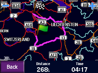

Ich erhalte von meinem Zumo 550 eine vollkommen unsinnige Routenführung gerechnet, die ich mir mit bestem Willen nicht erklären kann:
Startpunkt: Altdorf (Kanton Uri, Schweiz)
Ziel: Zürich
Beide Punkte über "Orte" gesucht
Einstellung: Kürzeste Zeit
Ausschlüsse: Autobahnen, unbefestigte Wege
Der direkte Weg Altdorf-Schwyz-Zug-Zürich ohne Autobahn beträgt 74 km. Pässe sind da keine drin.
Zumo (FW 3.9) berechnet mir einen Weg von 268(!!!) km, der fast bis nach Liechtenstein ausweicht.
Wenn ich Autobahnen zulasse, rechnet er eine vernünftige Route von 85 km.
Könnte das bitte mal jemand überprüfen? Oder was mach ich falsch?
Gruss aus der Schweiz

Stimmt! Das zeigt aber nur, dass der Zumo bei richtiger Kategorisierung durchaus in der Lage ist, richtig zu routen und es Garmin offenbar nicht geschafft hat, die Kategorie "Autobahnen" länderunabhängig richtig zu definieren...
Dass der Algorithmus dadurch zu solch unsinnigen Routen führt, ist schwer verständlich.
Interessant ist übrigens, dass bei gleichzeitigem Ausschluss von Mautstrassen und Autobahnen wieder dieselbe unsinnige Route berechnet wird. -

So, ich habe den Grund herausgefunden:
Die Strasse zwischen Altdorf und Schwyz ist auf CN9 als "A4" bezeichnet, obschon es keine Autobahn ist. Damit gibt es ab Altdorf Richtung Norden keine Strasse, die bei Autobahnauschluss möglich wäre! Und Zumo, der Arme, muss dann tatsächlich nach Süden-Osten-Chur ausweichen!
Positiv: Zumo macht also eigentlich nichts falsch :D; das Problem liegt in der Strassenbezeichnung begründet.
Negativ: Es gibt noch andere solche Strecken. Nur ein Beispiel: Brünig (Passstrasse zwischen Brienzwiler und Giswil)
Also aufgepasst! Autobahnausschluss kann zu unschönen Überraschungen führen! In solchen Fällen hilft es, ein Zwischenziel auf das "verbotene" Teilstück zu setzen. Allerdings führt das dazu, dass der Zumo dann über weite Strecken über die Autobahn routet, so nach dem Motto: Na bitte, Du willst es ja nicht anders :p.
Mindestens in der Schweiz ist man also in der Regel besser beraten, Mautstrassen auszuschliessen und bei Autobahnen kein Häkchen zu setzen. Ob es in Deutschland und Österreich auch solche Situationen gibt, könnt ihr selber herausfinden
Gruss, aus der Schweiz mit den Autobahnen, die gar keine sind. -

Nein, die Axenstrasse ist eben keine Autobahn (obschon in manchen Karten als A4 statt E41 bezeichnet) und es ist auch keine Vignette erforderlich. Es gibt gar keine Alternative zu dieser Strasse, deshalb kommt der Zumo bei Autobahnauschluss auch ins Rudern, da in CN9 eben als A4 bezeichnet. Bei Ausschluss von Mautstrassen routet er dann richtigerweise über die Axenstrasse. -
Das Problem liegt wohl eher daran, dass trotz dem Text "Autobahn" in Tat und Wahrheit eben sog. "Fernstrassen" vermieden werden. Die Axenstrasse gehört nach der Definition im Kartenmaterial eben zur Kategorie Fernstrassen.
Aber wie schon oben geschrieben: Für die Schweiz genügt es normalerweise, wenn man Mautstrassen ausschliesst.
Nein, der Zumo bietet ja seit der FW 3.8 die Möglichkeit, entweder Fernstrassen (inklusive Autobahnen) oder nur Autobahnen auszuschliessen. Es liegt eindeutig daran, dass die Strasse als A4 bezeichnet ist. Bei Mautstrassenausschluss klappt es aber, wie Du richtig schreibst.
Gruss, Klaus -
Gruss, KlausHallo Klaus.
Dann ist die Sache ja klar.
