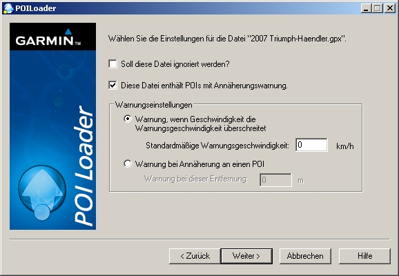

    Die gesamten Pois die eine Geschwindigkeitswarnung ausgeben nerven mich so das ich die Warnungen ausgeschalten habe.
    Warum in einer 30 Zone fährt man normal nicht Strich 30 km/h usw. bei 50,70.
    Eine Warnung wäre nett sobald ich über (sagen wir mal 15 km/h) schneller bin als angegeben. Das macht Sinn, denn jetzt ist einen Warnung angebracht.
    Mit den jetzigen Warnungen dongt es ständig, also aus.
    Weis einer wie man das ohne große Aktion umstellen kann.
    Gruß Oliver

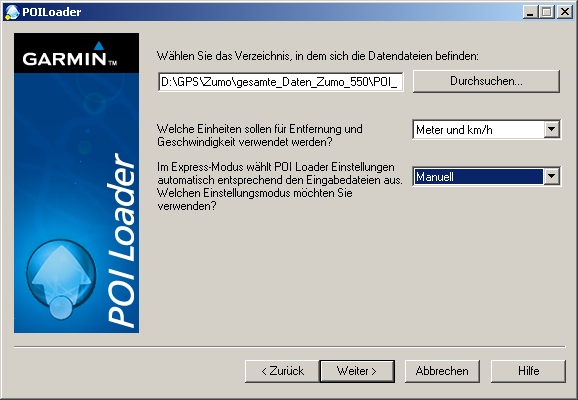

    Hi Oliver,
    Du mußt die Daten POI löschen und neu hochspielen mit dem POI-Loider!
    Beim POI-Loider kannst Du umstellen auf manuell und hier kannst Du Deine persönlichen Einstellungen machen und hochladen!

    Hi triumphtoni
    habe ich jetzt mal so gemacht alles manuell werde sehen ob die warn ding dongs jetzt seltener sind
    so Heute ausprobiert leider kein Erfolg.
    In der 30 Zone ging der Alarm bei 34 km/h schon los zeigte aber 43 km/h, ich hatte bei der Übertragung 13 km zugegeben. So wie es scheint geht der Alarm trotzdem ab 31 km/h los nur es wird 43 als Limit angezeigt.
    Ich werde mal versuchen die Files umzubenennen von D Blitzer fest 30kmh.bmp in D Blitzer fest 43kmh.bmp, vielleicht geht dann der Alarm erst ab 44 km/h los.
