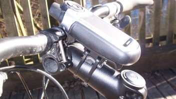

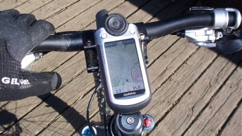

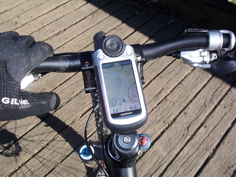

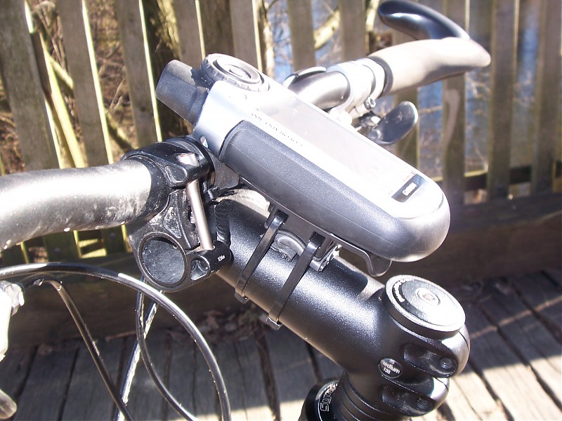

  • So...auf Grund der hier gefundenen Anregungen (dafür erstmal besten Dank) habe ich meinen Colorado am Wochenende auch mal versetzt (siehe pics).
    Muß sagen daß diese Platzierung mir WESENTLICH besser gefällt als irgendwo seitlich am Lenker. Das Gerät steht nicht über, kann also nicht so leicht von Ästen etc vom Lenker gehebelt werden..und ich denke auch im Sturzfall ist eine weniger exponierte Position günstiger (noch nicht ausprobiert ;)
    Der Mechanismus zur Auslösung des Gerätes ist nun ein wenig schwergängier (GPS liegt vorn auf dem Vorbau auf, vorsichtshalber gummiert) weshalb ein versehentliches Lösen nun doch unwahrscheinlicher wird als anfangs angenommen.
    Werde mir noch was in Sachen zusätzlicher Sicherung überlegen und dann bin ich auch für Gardasee-Touren ganz guter Dinge!
    Grazie nochmals für die Tips!
  • Gibts da keine Probleme mit dem Blickwinkel?
    Das ist beim gpsmap immer ein Problem. Hier muss der Blickwinkel exakt passen, sonst sieht man nicht alle Farben. ergo geht das nicht bei jedem Vorbauwinkel.
    Wenn Du eine Schnurlösung gefunden hast, lass es uns bitte wissen.

  • Nach dem ich am Wochenende zwei Einheiten mit dem Rennrad unterwegs war muß ich meine vormals durchweg positive Meinung etwas relativieren. Da der Colorado beim meinem Rennrad sehr flach auf dem Vorbau liegt kann er wenn er aus der Arretierung rutscht nach vorne rausfliegen. Dies wäre mir auch fast passiert. Auf einer etwas schlechteren Straße machte es plötzlich klack und irgendetwas klapperte. Ich wußte erst gar nicht was. Aber dann sah ich das der Colorado vor uns zurück rutschte. Also Teil wieder reingeschoben und gehoft es wäre einmalig. Leider wiederholte es sich immer wieder. Ist schon nicht ohne. Wenn man mal einen Paß runter fährt und ordentlich bremsen muß kann das Teil schon nach vorne abfliegen. Auf dem steileren MTB-Vorbau hatte ich dieses Probleme komischerweise nicht. Da müßte Garmin wohl noch etwas nacharbeiten. Eigentlich machte das Teil einen stabilen Eindruck auf mich.
