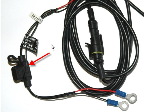

  • [FONT=&quot]In der Zumo Leitung ist doch eine Sicherung! Diese sollte für den eintretenden Kurzschlussfall genügen![/FONT]

  • Das ist eine in der Leitung integrierte Sicherung. Das sah früher mal so aus. Bei der Anschlussleitung vom Zumo kommt das schon etwas moderner und auch wasserdichter daher. Sie ist aber immer noch "fliegend" und nicht fest in einem Sicherungskasten.
    Gruß Wolfgang
