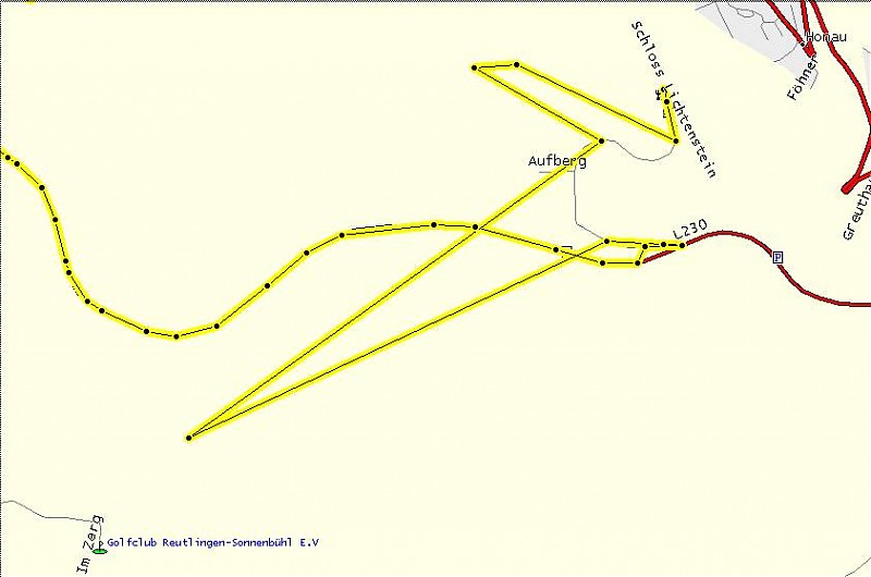

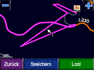

    Hi Steffen,
    ja, funktioniert.
    Habe soeben einen Track von 20041008 (SP3), welchen ich mit dem Fahrrad und als Fußgänger mit 16 Wegpunkten aufgezeichnet habe auf den Zumo gespielt. Track erscheint als lila Linie und ist zum Nachfahren/gehen geeignet.
    Vorgangsweise:
    Zumo auf offroad und ausgeschaltet
    Zumo mit PC verbinden
    Den gewünschten Track (nur EINEN) mit den erforderlichen Wegpunkten auf den Zumo übertragen - auf den Namen achten - z.Bsp. Active Log 001.
    Der Name des Active Log sollte vorher nicht im Zumo vorhanden sein.
    Zumo berechnet beim Import zwar neu - der Track ist aber ok.
    lg
    willi

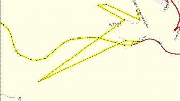

  • Habe EINEN Track vom SP3 (CN5) via MapSource aus 20041008 importiert.
    Der Zumo lügt beim Berechnen der neuen Route - der Track wird 1 zu 1 übernommen, bzw. ins neue Format berechnet.
    Bei meinem Track ist auch eine Strasse dabei !
    OFFROAD Einstellung ist nicht notwendig.
