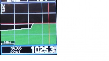

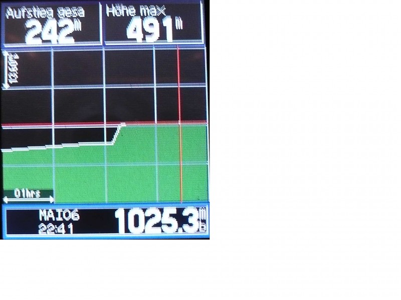

    Das Vista HCX zeichnet ausgeschaltet den Luftdruck auf bis zum letzten Trip-computer Reset.
    Ein besseres Bild habe ich nicht zusammengebracht.
