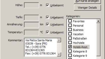

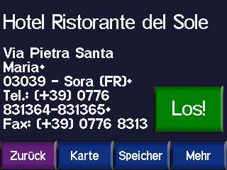

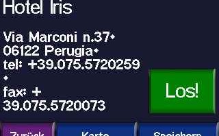

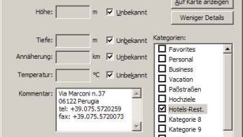

    beim Spielen mit meinen POIs bin ich auf etwas gestoßen, was mir nix sagt. Es gibt da einen Button "Mehr", der manchmal auftaucht, manchmal nicht. Hier ein paar Bilder:
    Wenn ich dann auf Mehr drücke, erscheint ein neues Fenster mit den gleichen Daten wie vorher. Ist nicht wirklich wichtig, aber vielleicht kann der zumo ja was, was ich nocht nicht kenne.

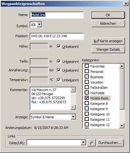

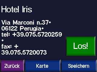

  • Hallo Micha

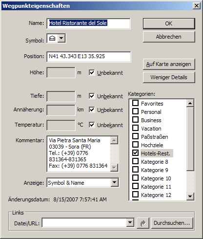

    Beim ersten Bild wird der ganze Kommentar angezeigt.

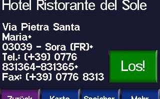

    Beim zweiten Bild fehlen die Ziffern '14' von der Fax Nummer. Kriegst Du die nach dem drücken von 'Mehr' angezeigt ?
    Könnte daran liegen.
  • Hallo Allgäuer,
    die Schaltfläche "Mehr" ist immer dann vorhanden, wenn die Darstellbaren Zeilen nicht mehr ausreichen und es noch informationen gibt, die Du auf dem ersten Bildschirm nicht angezeigt bekommst.
    Wie Du vielleicht bemerkt hast, fehlen auf dem rechten Bild von der Faxnummer ein paar Ziffern - diese werden nach Drücken der Schaltfläche "Mehr" angezeigt.

  • Ja, da habt ihr wohl recht. Danke für die schnellen Antworten.
