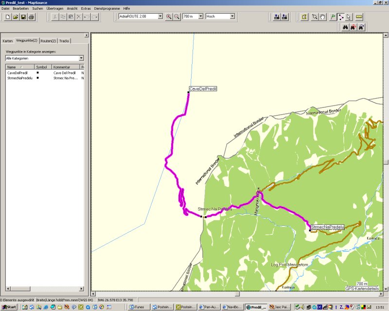

    Geht es um diese Route ?
    Erstelle ich eine Route von CaveDelPredil Italien > StrmecNaPredelu Slowenien
    Da hat ja bereits meine CN7 eine Hauptstrasse, auf welcher CN routen kann.
    Ich denke um ein mögliches Zusammenspiel zwischen CN und AR zu überprüfen musst Du wohl eine Route erfassen, wo CN keine Strassen mehr kennt.

    Tut mir Leid aber ich krieg da mit CN 9 keine Route zustande, warum auch immer?
  • Tut mir Leid aber ich krieg da mit CN 9 keine Route zustande, warum auch immer?

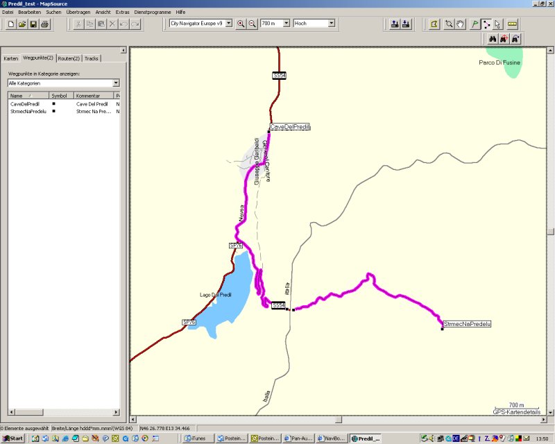

    IMHO einfach erklärt: auf CN v9.0 hast dort auf der Slo Seite genau null Daten.
    Daher rechnet er irgend einen Schwachsinn über Fusine In Valromana und retour...
    Schalte ich auf CroGuide v3.2 um, fehlt aber wieder die italienische Seite, ergo nur Luftlinienrouting.
    Schalte ich auf AR v2.0 um, gleiche Situation, keine Daten in Italien, daher nur Luftlinie.
    Mache ich hingegen:
    Auf der CN v9.0 eine Teilroute von [CaveDelPredil] bis [Strada Statale Del Friuli] (knapp vor Grenze), sowie
    Auf der AR v2.0 eine Teilroute von [Strmec Na Predule 31] (knapp nach Grenze) bis [StrmecNaPredule]
    funktioniert das astrein.
    Diese beiden Routen kann ich so auch auf's Gerät laden.
