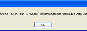

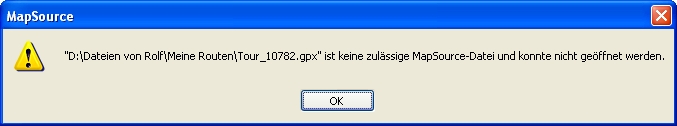

  • ich tat wie Ihr mich geheißen und erhielt als Antwort:
    ".... Tour_10782.gpx ist keine zulässige MapSource-Datei und konnte nicht geöffnet werden"
