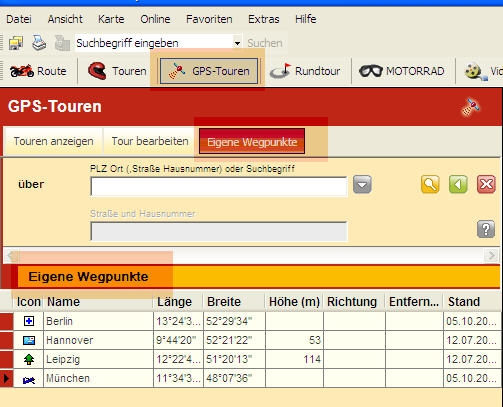

Gibt es im MTP die Möglichkeit, POIs selber zu erstellen und sie dann auf das Zumo zu exportieren (poi.gpi) ? Hab bisher nur die Funktion gefunden, bestehende POIs aus dem MTP zu exportieren.
Moin,
man kann nicht direkt *.gpi-Dateien erzeugen sondern Wegpunkte. Über GPS-Touren/Eigene Wegpunkte kannst Du die Werte dann auf dein gerät exportieren. Dazu mußt Du die erstellten Wegpunkte sämtlichst blau markieren, erst dann wird der Button "Export" aktiv.

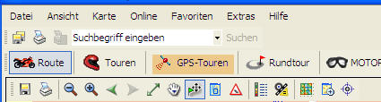

Hab nichts dergleichen gefunden.
Wo steht das GPS-Touren/Eigene Wegpunkte?Meinst Du vielleicht, ich soll eine Tour erstellen und dann meine gesetzten Wegpunkte als POIs verwenden?
@Crashdax
Ich danke Dir für die echtzeit Antwort. Da kann ich in meinem MTP ja lange suchen.
