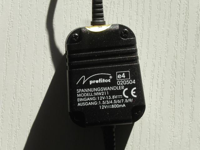

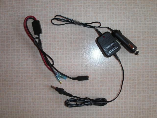

Die MIT hat keine Steuerleitung, nur + und Masse. Es kommt auf das Alter der MIT an. Bei den "alten" Auslieferungen lag nur ein trennbarer (Kabelschuhe) Stecker für die Steckdose bei. Heute liegt den Geräten noch ein Vorschaltgerät bei. Dieses kann man verwenden, muss man jedoch nicht. Dieses Gerät wurde lt. Aussage von IMC nur entwickelt, um die MIT im Rahmen der Vorschriften einbaufähig zu machen. Geht dabei um irgendwelche ECE-Normen. Die MIT arbeitet ganz normal mit 12V ... das Vorschaltgerät ist ein Gleichspannungsnetzteil von 12V-13,8V auf 12V. Meine MIT ist so alt, dass sie dieses Vorschaltgerät nicht dabei hat und liegt über Klemme 15 direkt am Boardnetz. Wir haben aber auch schon neuere MIT auf die gleiche Weise angeschlossen und den Spannungswandler einfach zurück in die Schachtel entsorgt ... kein Problem, funktioniert perfekt.Direkt bedeutet aber immer noch "über die Sicherung". Eine fliegende Sicherung ist ja in die Anschlußleitung integriert.
Als Billigbastelmethode nimmt man sich am einfachsten einen Stromdieb und greift damit den Strom vom Standlicht ab. Aber Vorsicht: dann ist die MIT auch in Betrieb (zieht Strom) wenn man mal gezwungen ist, das Bike am Straßenrand mit Parklicht abzuwerfen. Das könnte dann Startschwierigkeiten geben. Die etwas ausgefeiltere Variante (sofern man nicht am Hauptkabelbaum arbeiten möchte) ist über die Plusleitung der Hupe (wird meist in der Masseleitung geschaltet) ein Relais anzusteuern und dann Plus direkt von der Batterie über den Relaisschalter auf die MIT zu ziehen.
