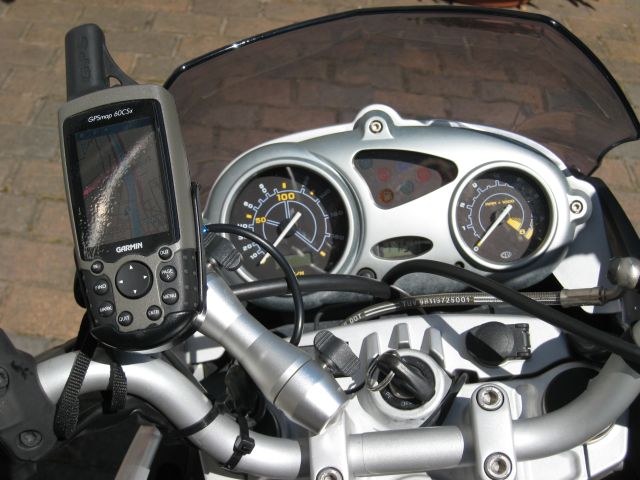

    hier meine Halterung von Bikertech, sind sogar meine Fotos :)
    wenn du die genaue Bezeichnung wissen willst, müsste ich nochmal nachschauen.
    Martin
  • Moin,
    Hat einer von Euch eine Bikertech Halterung für das 60er Garmin an seinem Motorrad und kann mir sagen welche Teile genau ich benötige
    Siehe
    http://homepage.sunrise.ch/mys…g.hau/mot/gps.html#holder .... ich hab einfach mit bikertech ge-e-mailt und ihm gesagt, wie und wo ich das Ding an der GS festmachen will, und er hat mir alles noetige zusammengestellt (und alles unnoetige weggelassen :cool:).
