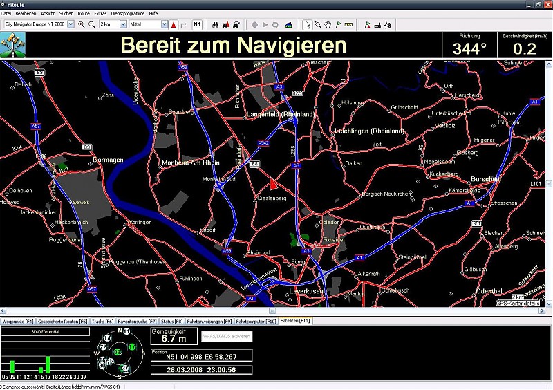

Unter der Reihe: Was geht und braucht keiner hier ein kleiner Hinweis für alle die es noch nicht kannten:
Der Zumo kann als GPS-Receiver für das Notebook verwendet werden. Es benötigt nur die Garmin Software nRoute (Kartenmaterial ist durch MS ja schon vorhanden).
Somit kann man auch mal den Satelitenstatus sehen

Servus,
Hat sich erledigt, man sollte doch vorher mal die SUCHE benutzen
( eine Anfängerfrage, wie verbinde ich den Zumo mit nRoute ( Vers.:2.7.6 )?
Wenn ich den Zumo am Laptop mit USB anschließe, wird er von MapSource erkannt aber von nRoute nicht gefunden.....
brauch ich da andere USB-Driver? )Danke

Navigieren mit dem Laptop im Auto oder PC.
nRoute muß laufen, das GPS Empfang haben.
Dann das Servicemenü aufrufen
auf das Batteriesymbol ca. 20 Sekunden drücken oder
Gerät ausschalten
linke untere Taste drücken,
Einschalttaste drücken...wieder loslassen
aber die linke untere Taste gedrückt halten
und warten bis er in das Servicemenü Menü kommt.
( Verlassen könnte man das Menü indem man ZUMO ausschaltet )
Den USB Stecker in den PC.
Dann fragt er diverse mal nach welche Zeit er benutzen soll, PC oder GPS oder keine.
Wobei es bei mir keinen Unterschied gemacht hat was ich im sage.
Auf dem GPS steht dauernd Datenübertragung abgeschlossen.
Er arbeitet erst wenn er den Empfang wieder gefunden hat.
Denn das Aufrufen des Servicemenüs resetet die Systemzeit und den SAT Almanach,
sowie auch nahezu alle andere Einstellungen.
Wenn er wieder Empfang hat schaltet er vom Servicemenü zurück in den Normalmodus
und nRoute funktioniert.
Das GPS ist auch wieder voll bedienbar und es ist möglich parallel mit nRoute
und GPS zu navigieren (was zugegebenermaßen recht sinnlos ist, aber es geht).

.... stimmt alles, ist aber einfacher als es aussieht
deshalb hier mal die verständliche Kurzform:
- Garmin einschalten
- wenn er hochgefahren ist, so lange auf das Batteriesymbol drücken bis ein Servicemenue erscheint
- Über USB mit Computer verbinden
- den Anweisungen auf dem Bildschirm folgen
- fertig -
