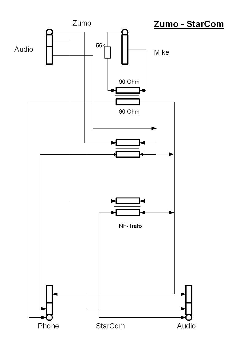

Hab mich lange über die Verbindung von dem Zumo zur StarCom geärgert , denn mit dem Original Kabel kann man zwar auf beiden kabelgebundenen Hörern im Helm einwandfrei beim telefonieren hören (was ja OK ist) Wer aber jetzt glaubt Musik in Stereo vom Zumo hören zu können irrt sich gewaltig !
Denn mit nur einen Stereo-Kanal an beiden Ohren, ist die beste Musik nicht mehr hörenswert.
Deshalb habe ich mir Gedanken gemacht, wie ich am besten die Stereo-Musi zusätzlich einspeisen könnte, denn die StarCom kann das ja eigendlich, (leicht mit einem kleinen MP3 Player zu überprüfen im Audio Eingang.) deshalb die folgende Lösung für den Zumo in Stereo an der StarCom !!
Zumo an Starcom
Schöne Zeichnung....
kann man sie auch so zeichnen das es ein Laie versteht oder auch nach bauen kann -
kann man sie auch so zeichnen das es ein Laie versteht oder auch nach bauen kannNööö kann man nicht,
selbst mit Bildern des Aufbaus ist keinem geholfen, es gibt aber genug Bastler welche das problemlos nachbauen können !! Die NF Transformatoren und Stecker kann man von den bekannten Elektronikversandhäusern erwerben !! Ich glaube das ist auch irgendwo hier im Forum schon mal in Beiträgen erwähnt worden !!
Im übrigen kann man auch die Trenn-Trafos für die PKW Audio Anlagen verwenden, hab sowas schon mal probiert und war ok !! -
Die Zeichnung ist recht einfach. Das sind Klinkenstecker (diese Stifte die wie ein i aussehen) und Trenntrafos (1:1 Übertrager). Dazu nen Widerstand am Mikro. Recht einfach das nachzubauen wenn man die Teile hat. Lässt sich sogar fliegend verdrahten, würds aber trotzdem auf Lochraster machen.
dazu wäre vieleicht noch zu erwähnen das wenn man den Lötkolben mit einer falsch eingestellten Temperatur bedient wahrscheinlich die Erdbeeren im dunkeln Leuchten sehen kann.
Man braucht dazu kein 0815-Wissen wie schon von Dir selber festgestellt "Edelbiker" sondern das Wissen von 007 mit der Lizens zum Löten. Trinke gerade Kaffe ..... der ist auch heiß -

GünterHallo Günter,
das was Du gekauft hast ist doch das Kabel SH550 von StarCom für den direkten Anschluss eines StarCom Headsets am Zumo !
Aber davon rede ich ja nicht in meinem Beitrag, sondern von der Verbindung Zumo zu einer Starcom Gegensprechanlage (Com Funktionen, Fahrer zur Sozia, Handy via Bluetooth Zumo, Funkgerät, Radio) mit Anschluss Headset des Fahrers und der Sozia !!
CharlyP.S. die von mir vorgeschlagene Lösung des Problems gilt warscheinlich auch für andere Gegensprechanlagen...
Hi Charly,
danke fuer die Übersicht. Was mich nur interessiert:
Wie schafft es die Starcom jetzt zu unterscheiden, ob ein Telefonanruf ueber den Zumo rein kommt, oder Musik gespielt wird...
Soweit ich informiert bin, schaltet die Starcom ja die jeweilig aktiven Eingaenge (Audio, Phone, PMR) zum Headset durch... Wenn ich mir Deine Schaltung ansehen, sind bei Musik-Widergabe sowohl Phone als auch MP3 aktiv...Was passiert in dem Fall eines eingehenden Telefonanrufes? Aktiviert die Starcom dann trotzdem den Phone-Eingang, so dass eine Kommunikation möglich ist? In der Anleitung wird ja darauf hin gewiesen, dass bei einem Telefonbetrieb ueber das Navi der "Phone-Eingang" und damit leider nur Mono zu verwenden ist...
