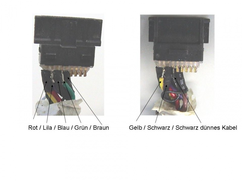

  • Hi ich bin neu hier habe ein problem mit denn stecker von tmc empfäger die kabel sind ab wollte sie wieder anlöten habe aber kein belegungs plan kann mir jemand helfen habe schon im netz nachgeschaut und nichts gefunden.danke im vorraus
    ich habs gleiche Problem. Bei meinem Stecker sind noch 3 Kabel am Stecker dran - die anderen 4 sind ab.
    Rot, Violett und grün bekomme ich noch zugeordnet, aber blau, gelb, schwarz und braun hängen in der Luft.
    Hat jemand die Pin Belegung für den Stecker vom GTM 21?
    MfG
    DO7RH
  • Kann nicht vielleicht mal jemand der auch ein C510 hat den Stecker öffnen und ein Foto von den Kontakten machen? Das Löten wäre kein Problem
    DO7RH
  • Vielen dank!
    Leider sieht mein Stecker mal komplett anders aus. Würde auch ein Foto hochladen, kann aber nirgendwo die Option finden.
    In meinem Stecker ist eine kleine Platine drin, wo dann die Kabel angelötet werden.
    Ich versuche aber mal mein Glück, da der Stecker auf dem Foto oben so aussieht, wie meiner ohne Platine.
