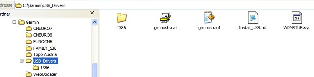

    Die USB Treiber kannst Du nicht mit dem Webupdater aktualisieren, diese musst Du selber downloaden und installieren.
  • Mit dem Webupdater klappt es nicht,wie Harlay-Raider geschrieben hat.Kannst du mir denn sagen,wo ich die Treiber runterladen kann?
    Danke im voraus
    Mops
  • Kannst du mir denn sagen,wo ich die Treiber runterladen kann?
    Da wo alle Updates etc. zum Download bereitliegen... ;)
    Garmin HP / Support / Updates & Downloads / Additional Software / StreetPilot 2610 GPS oder USB Drivers

    Deinstalliere zuerst alle deine USB-Treiber, dann startest Du MS, verbinde dein eingeschaltetes Gerät mit dem USB-Port deines Rechners. Wenn Du XP hast, fängt die Routine an nach einem Treiber für das GPS zu suchen. Dann werden die Treiber installiert und Du müßtest das Gerät wieder benutzen können.
    Versuche es so
