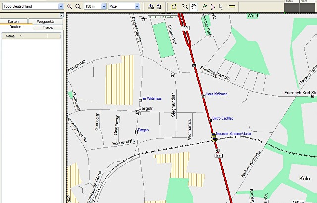

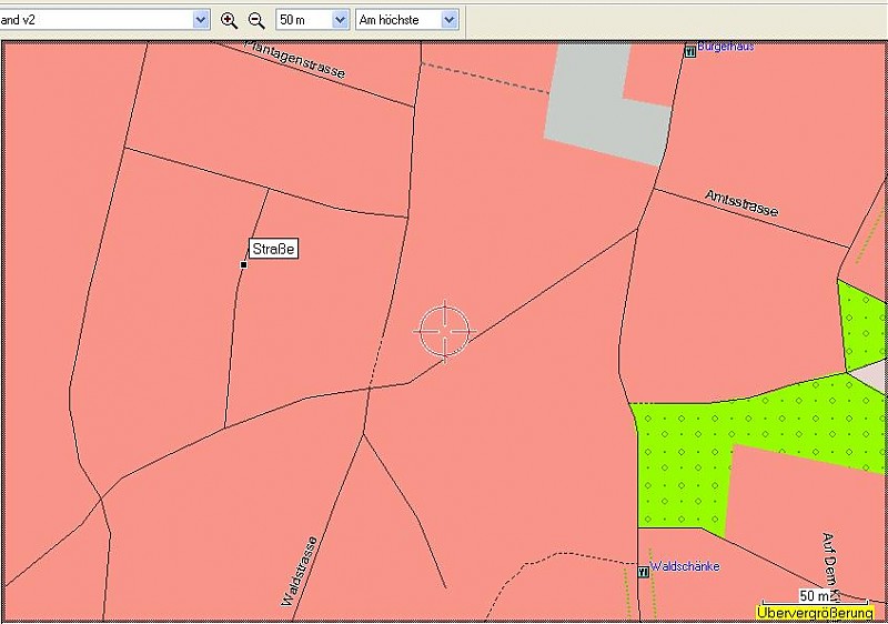

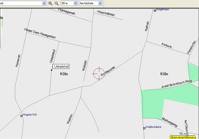

    es gibt auf den beiden Topo-D (V1 und V2) gravierende Unterschiede mit den Strassennamen.
    Auf der Topo-D V1 sind wesentlich MEHR Strassennamen verzeichnet, als auf der Topo-D V2.
    Beispiel: Bonner Strasse in der Kölner Südstadt (nicht die in Köln-Porz)
    In der V1 korrekt mit Namen bezeichnet, in der V2 nur mit "Strasse" bezeichnet.
    Es handelt sich dabei nicht um ein kleines Seitensträsschen, sondern um eine der wichtigsten Ein/Ausfallstrassen Kölns.
    Geschätzt (oder mehr geraten) würde ich sagen daß auf der Topo-D V1 90% der Strassen in Köln mit Namen bezeichnet sind, auf der V2 jedoch nur noch ca 60%.
    Mich persönlich stört es nicht so sehr, da ich noch eine NT drunterliegen habe.
