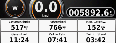

ich glaube mein Nüvi 760 spinnt. Habe gerade mal auf den "Tacho" geschaut und folgendes Bild erhalten.
Wie man sofort sieht passen Geschwindigkeiten und Kilometerstand nicht zusammen. Die Höchstgeschwindigkeit stimmt aber. Den gleichen Effekt hatte ich auf einem 1. Nüvi, dass ich für einen Freund besorgt habe auch schon.
Hat jemand eine Idee?

ist normal bei schlechten Empfangsbedingungen. Wird hier auch in anderen Threads diskutiert. Tritt nahezu auf allen Geräten irgendwann auf. Wen du im Forum ein wenig stöberst findest du die Hintergründe und warum das so ist.

Habe wahrscheinlich bei mir den Fehler gefunden.
Vor der Haustür gibt es eine neue Strße, welche seit Jan. 07 besteht, in Kartenmaterial von GARMIN aber nicht vorhanden.
Jedesmal wenn ich diese fahre spinnt das NÜVI! -
Es liegt aber nicht an der Straße. Die Ursache ist in den verlinkten Threads. Bei dir passiert nun folgendes: Durch die Lock on Road Funktion kommt es beim befahren der nicht verzeichneten Straße zu einem 'Sprung' auf eine Straße in der Nähe. Damit verbunden ist sprunghafte Positionsveränderung. Mehrere hundert Meter in 1-2 Sekunden. Der Rest ist Berechnung, die in diesem Fall falsch ist. Normalerweise greifen hier Glättungsfunktionen etc. die aber nicht immer gleich gut auf jedem gerät implementiert sind. Diese Funktionen haben auch ihre Grenzen.

Nur die alte Straße besteht nicht mehr und die Aufzeichnung geht durch die Pampa. --Ist sehr lästig, fahre ich nur 10km,so stimmt also nichts mehr--
Verstehe nicht, bei Karte von Herbst 2007 sollte das aktuelle Kartenmaterial vorhanden sein.
Gerät ist übrigens bei GARMIN, da sie sich den Fehler nicht erklären können.

melde mich wieder. Bin seit einer Woche in Frankreich auf Tour. Der Tacho war bis heute morgen ok. Dann ein paar Minuten keinen Satellitenempfang und dieser sch...Fehler (Sprung auf dem Tacho von mehreren 1000 km) war wieder da. Bei meinem Streetpilot hatte ich ein ähnliches Problem in fast 5 Jahren kein einziges Mal.
Eure Erklärungsversuche sind zwar wirklich freundlich gemeint, ABER: Ich möchte eigentlich keine Fehlererklärung sondern einen Bugfix.
Es scheint sich aber bei Garmin etwas zu tun. Bei der neuen Firmware 2.90 wird offensichtlich dieser Bugfix integriert. Ich werde ja noch fast 2 Wochen "on the road" sein und kann dann hoffentlich positiv berichten.:) -

Einige Beiträge vorher schrieb ich, dass mit der Firmwareversion 2.90 der Bugfix gekommen ist. Wie in der FW Beschreibung steht. Jetzt nach über 1000 km auf dem Heimweg von der Cote d Azur kann ich feststellen, dass das beschriebene Problem bei mir nicht mehr besteht.
