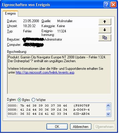

    Edit:Folgende Meldung erscheint in der Ereignisanzeige:
    Produkt: Garmin City Navigator Europe NT 2008 Update -- Fehler 1324. Der Ordnerpfad '?' enthält ein ungültiges Zeichen.
    Windows-Installer wurde neu registriert/installiert aber der Fehler bleibt der gleiche.
  • CNEUNT2008Update_DEU.msi <-----probiert,leider ohne Erfolg.
    Es kommt dann die Meldung das der Ordner ungültige Zeichen enthält und bricht gleich sofort ab.Mit Setup legt er wenigstens im Garminordner die IMG Datei mit 1,5GB an und schiebt die dann auf den Zumo rüber,aber im Mapsource macht er nichts mehr damit.
  • Edit:Folgende Meldung erscheint in der Ereignisanzeige:
    Check mal in der Registry alle Garmin Pfade durch, evtl. findest Du da irgendwo einen Pfad mit dem falschen Zeichen.
  • Leider keine ? in der Registry.Pfade sind alle von der 9er Version ohne Fehler.Die 2008er scheint sich nirgends reinzuschreiben beim kurzen Installationsversuch.
