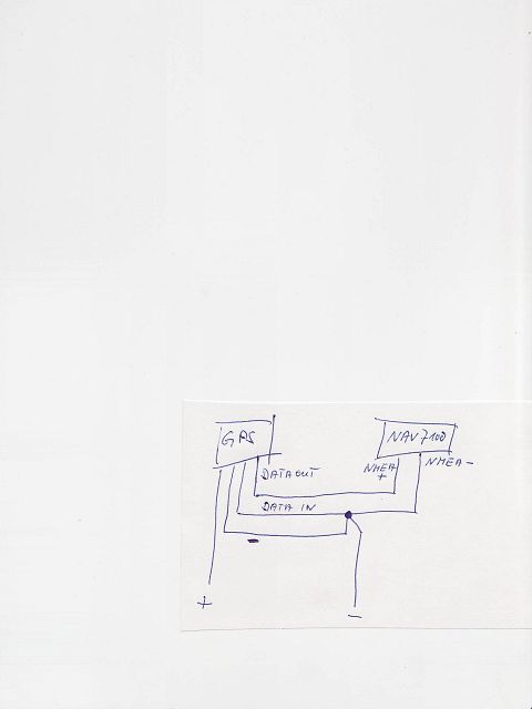

  • Hallo Andreas,
    es geht,mein Kumpel mit Ahnung und Durchblick hat es angeschlossen und siehe da es frunzt :D.
    Er meint es ist wichtig daß DATA IN und GPS-Minus am gemeinsamen Minus angeschlossen werden.
    Ich hänge einfach mal eine Zeichnung an.
    Besten Dank nochmal für die Mühe.
