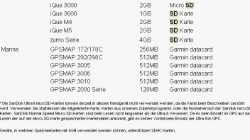

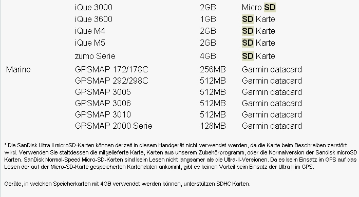

Hab jetzt auf Garmin.de im Online-Service auch eine Antwort gefunden (siehe Bild).
Jürgen -
