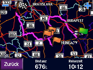

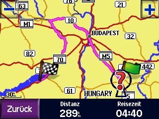

Abends plane ich dann die Rückfahrt. Keckskemet -> Siofok etc. Siehe da, er will schon wieder über Budapest etc. (Siehe Bild) Distanz 289km, Fahrzeit 4:40. Lt MS 148km und 2:10 und richtige Strecke.

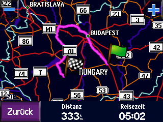

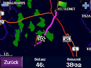

Bei mir eben nicht. Kann es jederzeit reproduzieren. Auch wäre die Zumoroute nicht schneller gewesen, sondern hätte doppelt so lange gedauert!!! -
Hab grad nochmals probiert:

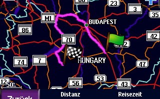

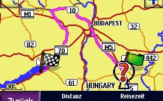

1. Bild: Kecskemet -> Tamasi (leicht nördlich - dachte ich jedenfalls) -> Route ist Schrott

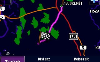

2. Bild: Kecskemet -> Soltkartvert (südlich) -> Rout ist OK

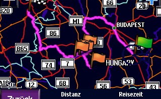

Nochwas:
Bild 1: So sah meine Route am Zumo aus!!!

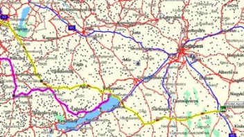

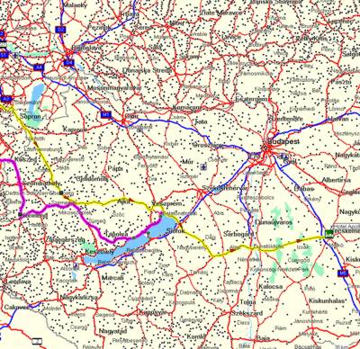

Bild 2: Und so war sie in MS geplant! -

Nochwas:
Bild 2: Und so war sie in MS geplant!Hallo Gerhard.
Deine Zumo Route hat mindestens 4 Zwischenziele, die nicht in der richtigen Reihenfolge stehen.
Bring die mal in die richtige Reihenfolge, wenn die denn auch alle angefahren werden sollen.Mit deiner MS Route hat das nicht viel zu tun, die hat nur ein Zwischenziel.

@wolfram: Du hast bedingt recht! Ich habe versehentlich im MS die Route für die Hinreise markiert und auf dem Zumo die Route für die Anreise. Die Zwischenziele standen schon in der richtigen Reihenfolge, nur dass der Zumo das erste Zwischenziel eben über den Umweg Budapest anfuhr und dann auf der gleichen Strecke zurück zum zweiten Zwischenziel!
Die Beispiele weiter oben haben gar kein Zwischenziel!

Meine Testrouten haben nur einen Start- und einen Zielpunkt.
z.B. Start: Kecskemet, Ziel: Siofok oder Tamasi.
In MS wird richtig geroutet. Mein Zumo routet über Budapest
Nehme ich als Ziel Dunaföldvar (liegt 60km vor Tamasi), dann routet auch der Zumo richtig.
Beispiel Tamasi: Lt. MS 123km bei kürzester Strecke, die Route des Zumo über Budapest 333km!
Wähle ich nicht Kecskemet selbst als Ausgang der Route, sondern nur einen km ausserhalb, dann routet auch der Zumo richtig über die 61er!
Ich hoffe ich hab mich verständlich ausgedrückt!
