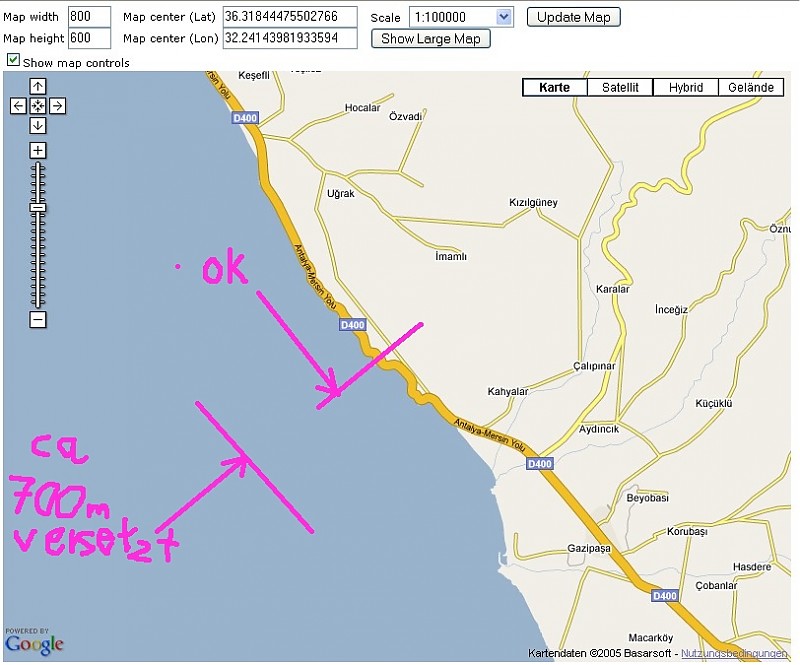

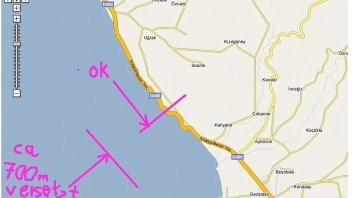

  • Würde mich interessieren, ob das Bild/die Karte zur Route/zum Track immer gleichmässig versetzt war, oder ob es eher ein Verzug (in eine Richtung zunehmender Versatz), oder sogar laufend wechsenlder Versatz war.
  • Frag mich nur, wie die dort drauf kommen, dass das Satellitenbild die Strasse korrekt anzeigt........Ich persönlich würde mal davon ausgehen, dass das Overlay exakter kalibriert ist gegenüber den Satelitenbildern.
    Hi Dieter,
    auf dem von mir angegebenen Streckenabschnitt bin ich selbst mit zwei parallel laufenden GPSr entlanggewandert. (HCx, Geko201)
    Beide ActiveLogs lagen "exakt" übereinander (übliche Abweichung von ca 0-15 Meter bei exellentem Empfang).
    Die Logs beider Geräte folgen nach Übertragung in GoogleMaps dem Verlauf der Strasse auf dem Luftbild. Das Overlay hingegen liegt erheblich daneben.
    Eine Kontrolle mit Topo-Dv1, TopoDv2 und CN2008NT ergeben den gleichen Strassenverlauf wie die Logs der Geräte bzw. dem Luftbild von Google.
    Da liegt die Vermutung nahe, daß das Overlay von Google nicht korrekt ist ( sechs gegen einen:) )
    Hier die entsprechenden Tracks in GoogleMaps: http://freenet-homepage.de/gps…berg/MertenBlankenber.htm
    Der Ausschnitt aus dem ersten Beispiel liegt mittig am rechten Rand der Map.
    (Bitte etwas Geduld aufbringen, bis die Tracks in der Karte angezeigt werden, freenet ist ein wenig langsam.....)

    Dann haben die das Overlay wohl falsch kalibriert. Tönt so als wäre da ein anderes Bezugssystem gegenüber den Sataufnahmen gewählt worden.
