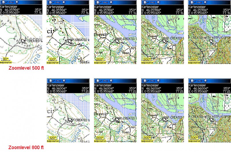

  • Meine Lieben!
    Punkt 1:
    Das Prog funktioniert.
    Hab es gestern getestet und dann registriert.
    Vorsicht! Zu den 19,90 kommt noch VAT dazu ... bei mir sind's 23 und ein paar zerquetschte geworden.
    Sind aber USD ...
    Punkt 2:
    Der Bildaufbau auf meinem 60 Cx ist quälend langsam (wirklich an der Grenze des Diskutablen)
    Punkt 3:
    Man sollte schon bei der Erstellung aufpassen, was man einstellt.
    Als Ausgangsmaterial will Moagu ein GeoTIFF.
    Rektifizieren und Worldfile schreiben tut das Prog selbst.
    Bedienung ist wirklich simpel.
    ABER:
    Man sollte zu Anfang vielleicht nur 1 Zoomlevel auswählen, in dem die Karten generiert werden, und bei Maptile-Größe nicht small einstellen.
    Ich hab 3 Zoomlevel und small gewählt ... dumm!
    Moagu bricht zuerst die Karte in Teile und schreibt dann von jedem Teil ein *.mp + Typ-File.
    Ergebnis in meinem Fall (Quellgarfik 2912 x 2150 Pixel in 8 bit Farbe) 2850 *.mp-Files mit insgesamt 23 GB.
    Mein PC (P4 2,6 GHz/2 GB RAM) läuft seit gestern 23 Uhr auf 100% Prozessorlast, hat das Schrieben der *.mp erledigt und ist jetzt beim Kompilieren nach *.img bei 62 von 2850.
    Ich werd das jedenfalls durchstehen ... und hinterher sehen, was da erzeugt worden ist.
    Aber funktionieren tut das Ding jedenfalls.
