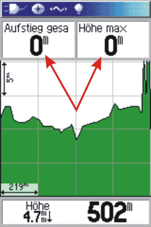

  • Hallo!
    Ich hätte mal eine Frage:
    Bei meinem Bekannten (Vista HCx) wird im Fenster "Höhe" oben in den Datenfeldern "Aufstieg ges." und "Höhe max" der jeweilige Wert angezeigt. Bei mir steht da immer "0" (siehe Screenshot).
    Was muß ich einstellen, damit das angezeigt wird? Ich finde da nichts.
    Vielen Dank und nette Grüße
    Pepe
    (oops..., etwas groß...)
  • Was muß ich einstellen, damit das angezeigt wird? Ich finde da nichts.
    Steht in den Einstellungen der Barometrmodus auf "Feste Höhe"?
    Wenn ja, mal auf "Variable Höhe" einstellen.
    mfg
    JLacky
  • Bei meinem Bekannten (Vista HCx) wird im Fenster "Höhe" oben in den Datenfeldern "Aufstieg ges." und "Höhe max" der jeweilige Wert angezeigt. Bei mir steht da immer "0".
    Dasselbe Problem hatte ich an einem Tag meiner Wanderwoche. Testweise ließ ich in den beiden Feldern andere Daten anzeigen. Dabei stellte ich fest, dass alle direkten Messdaten korrekt angezeigt wurden, bei allem, wo gerechnet werden musste - wie z. B. Aufstieg gesamt oder Höhe max - blieben die Anzeigen auf null.
    Ein Anruf bei meinem Garmin-Fachhändler bescherte mir mehrere erfolglose Einstellungsversuche, bis er mir nur mehr zu einem Hard-Reset raten konnte. Danach lief zwar alles wieder korrekt, allerdings wurden die letzten 2(!) Tage nicht auf der Speicherkarte gesichert und waren damit verloren (der ACTIVE LOG war nach dem Hard-Reset selbstverständlich weg).
    Seither kontrolliere ich immer, ob auch auf die Karte gesichert wurde (Haken war natürlich gesetzt).
    Heinz
