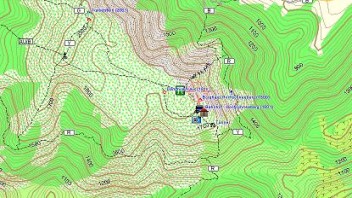

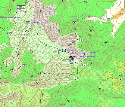

  • Hi Buffalo,
    wenn die Austria_3D in MapSource so schön bunt wie unten auf dem angehängten Bild aussieht, dann ist das Type-File-Pack schon installiert. Eigentlich solltest Du dann nur noch die Kacheln selektieren und ganz normal an das GPS senden.
    Wenn Du allerdings mehrere andere Kartenset gleichzeitig mit überträgst (z.B.: Kacheln von der CN oder MG), solltest Du erst die Kacheln der anderen Karten selektieren und die Austria als letzte.
    Bei mir klappt das einwandfrei

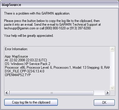

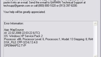

  • Hi, ich habe gerade nochmal die Austria3D installiert und das gleiche Problem bekommen.
    Es liegt an dem TYP-File das mit der Karte installiert wird.
    Die Austria hatte ich nicht einzeln heruntergeladen, sondern das Paket "Central Europe", damit gab es kein Problem.
    Dort ist die Austria mit dabei...
    Ich schau mal nach einer Lösung.

    Hi,
    ich bin einen anderen Weg gegangen.
    Da ich ja schon das Paket Central-Europe heruntergeladen hatte und dort die Austria-3D mit enthalten ist, habe ich einfach die Datei openmaps.typ aus dem Verzeichnis in das Verzeichnis der Austria-3D kopiert, den Registry-Eintrag der Austria-3D von openmaps2.typ auf openmaps.typ korrigiert und dann hat es funktioniert.
    Die anderen Karten aus dem Projekt sind schon wesentlich detailreicher... mals sehen, das könnte schon was werden. In der Slowakei und in "Transsylvanien" sind teilweise schon die Wanderwege erfasst und die sind sogar Routingfähig.
