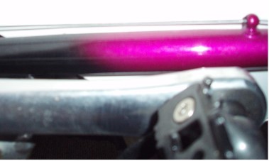

Ich möchte den Radsensor an meinem Rad montieren, stehe nun aber vor folgendem Problem :
Mein Rad hat neben dem üblichen externen Gangwechsler auf der rechten Seite noch eine Nabenschaltung, welche über ein Kabel entlang der linken Strebe (siehe Bild) gesteuert wird.
Wenn ich nun den Sensor wie beschrieben montiere, klemme ich dieses Steurungskabel ein.
Wenn ich ihn unten an die Strebe montiere ist alles verdreht. Der Sensor für den Kurbelmagneten wäre auf der Radinnenseite und der 'Arm' für die Abnahme des Speichenmagnetes wäre nach aussen gerichtet.
Stand schon jemand vor dem gleichen Problem und hat es gelöst oder hat jemand eine Idee, wie ich den Radsensor trotz des Kabels korrekt montieren kann ?
Ich bin für jeden konstruktiven Vorschlag dankbar.

Er muss in dieser Position auf die Strebe montiert werden.
Das Magnet an der Trettkurbel gibt dann den Impuls über den Sensor, welcher bei der Kerbe in der runden 'Scheibe' ist.
Der Fühler (rechts im Bild) muss sehr nahe an die Speichen hin gehen, damit der Speichenmagnet den Impuls übertragen kann.
Ich denke ich muss mit etwas in der Form entsprechend einem 'U-Eisen' eine Brücke über das Kabel bauen und den Sensor dann da drauf montieren. -

Das habe ich auch schon versucht, nur die Trettkurbel ist dafür ca. 6 cm zu kurz... :(, sprich der ganze Sensor kommt so zu weit nach hinten. -
