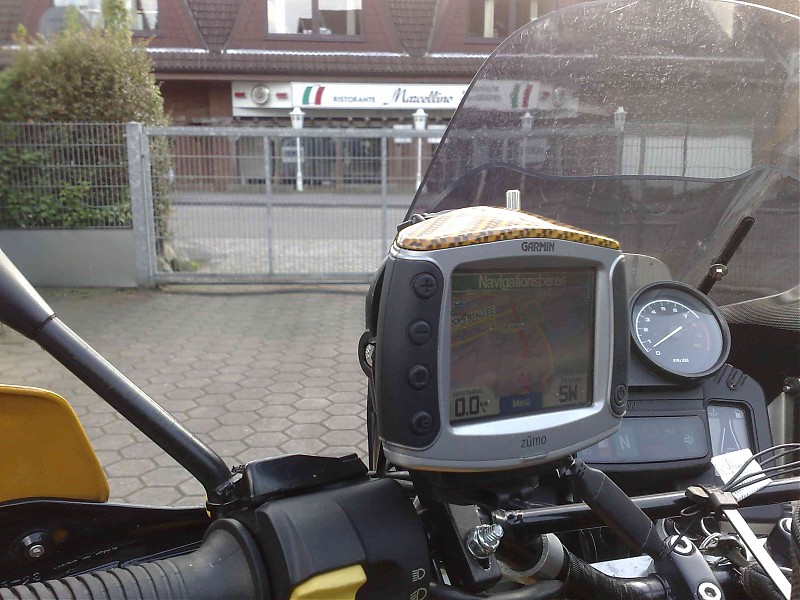

  • ich bin umgestiegen und bereue es auch nicht!
    er macht alles was er soll und auch noch klasse.
    das Routing ist gut vermeidet BAB und wenn gewünscht auch Bundesstrassen, die fahre schönestrecken Taste gibts bei Garmin sowiso nicht.
    Einstellbare Datenfelder vermisse ich nicht war zwar schön aber muß nicht..
    Er kann viel aber eben anders als gewohnt.
    Telefon und MP3 klassse einzig die Akkuleistung eher mau aber ich hab ja 12v an Bord :rolleyes:.
    Und bei der Positionirung am Lenker mußt Du neue ungewohnte wege gehen
    die sich dann als sehr Komfortabel herausstellen.
    Wer was zum meckern sucht findet auch was, an jedem Gerät!!
    Bild folgt...

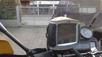

  • Bild da.
    Es sind mehrere Geräte in einem mit vielen tollen Möglichkeiten.
    Entweder man wagt den schritt oder man läst es.

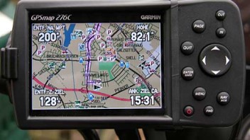

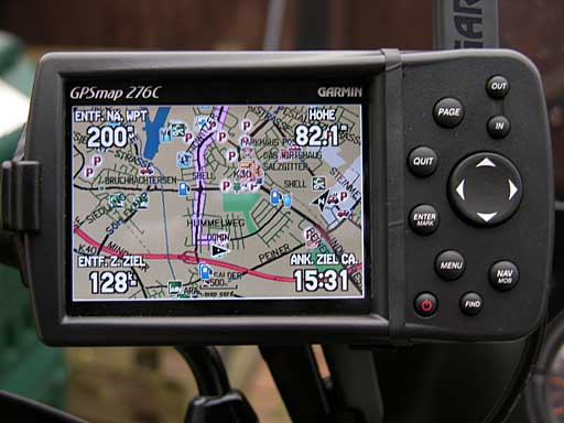

  • ...die transparenten Datenfelder über der Karte im 276 sind genial ...
    Absolut vollste Zustimmung!
    Ich hatte neulich Gelegenheit, einen Zumo 550 in die Hand zu nehmen und ein bisschen durch die Menüs zu schalten. Mager, mager! Mir persönlich ist das zu wenig, was ich da konfigurieren kann. Erinnert mich eher an mein "Simpel-Navi" c510, dessen Besitz ich dem Kauf einer CN9NT verdanke. Den gab es dazu. :lol:
    Auf die genannten überlagerten Datenfelder will ich unter keinen Umständen verzichten! Ich wechsle die Daten genau wie Du je nach Situation. Was ich aber immer angezeigt lasse, ist Zeit und Entfernung zum nächsten Abbiegepunkt und beobachte die Werte auch quasi permanent. Wenn da noch 10Km Restweg angezeigt werden, kann ich es noch etwas laufen lassen und muss erstmal nicht aufs Navi schauen. Sind es noch wenige hundert Meter, geh ich schon mal vom Gas.

    (die transparenten Datenfelder über der Karte im 276 sind genial,ch stelle öfter mal um, in den Bergen auf Höhe ich will Mopped fahren und nicht daddeln.

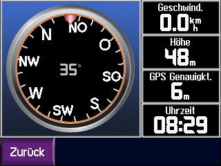

    beim Motorrad fahren ja so ausserordentlich wichtig :cool:
    vieleicht in den Bergen noch auf Knoten umstellen?
    wenn es nur das ist. das kann er auch, nur eben nicht tranparent.
    den nächsten Abbiegepunkt lasse ich mir Visuell darstellen in der 3D Ansicht
    die mir auch den exakten Kurvenverlauf zeigt.

    Da interpretierst Du mich nicht ganz richtig. Ich weiß schon, dass man das im Zûmo auch sehen kann, aber erst nach Umschalten der Ansicht, das ist nicht Sinn der Sache. Im 276/278 kann man aus ca. 50 verschiedenen Werten, je nach Laune, 4 bis 10 Werte daraus frei wählen und ähnlich wie beim Zûmo gleichzeitig neben der Karte anzeigen lassen, oder 4 frei wählbare Werte plus einem großen Abbiegepfeil "on the fly" in den Ecken über der Karte anzeigen lassen. Also jederzeit ablesbar. Bei mir sind meist Restkilometer bis zum Ziel, Ankunftszeit am Ziel, Entfernung zum nächsten Abbiegepunkt und Aktuelle Höhe ü.NN.
    Hier mal ein altes (ziemlich miserables) Foto, habe gerade nichts besseres zur Hand:
