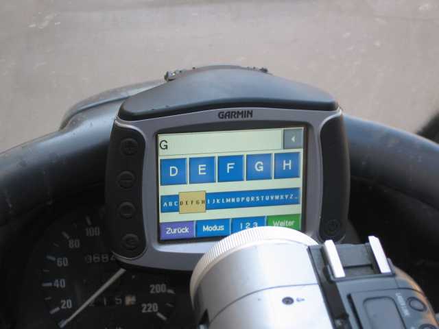

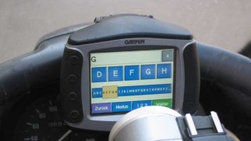

    Das ZUMO habe ich dank Micha per Fernauskunft wieder zum laufen gebracht. Bei der ersten Zieleingabe/Ort, wurde ein mir neu angeordnetes Alphabet angeboten, alle Buchstaben in einer Reihe. Darüber etwas verwundert habe ich das ZUMO neu gestartet. Hier war jetzt bei der Ortseingabe das Alphabet im Block sichtbar. Das Spiel hat sich noch einigemale bei der Zieleingabe wiederholt.

  • Bei der ersten Zieleingabe/Ort, wurde ein mir neu angeordnetes Alphabet angeboten, alle Buchstaben in einer Reihe. Darüber etwas verwundert habe ich das ZUMO neu gestartet. Hier war jetzt bei der Ortseingabe das Alphabet im Block sichtbar. Das Spiel hat sich noch einigemale bei der Zieleingabe wiederholt.
    Hello!
    Vielleicht einfach mal in den Einstellungen/Tastatur von "automatisch" auf "normal" umstellen? Könnte für dein Problem Wunder wirken!
