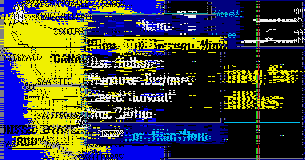

  • Hallo zusammen, zum Display kann ich folgendes angeben. Das Display wird nach dem Einschalten auf jeden Fall heller. Es wird meiner Meinung nach beleuchtet. Ich kann dann über den Power-Knopf auch das Menü zum Einstellen der Beleuchtung aufrufen, da ich durch die Wipptasten die Helligkeit verändern kann. Es wird halt einfach nichts angezeigt. Ich habe dann versucht einen Screenshot durchzuführen. Dieser ist als Anhang beigefügt. Ist allerdings nur wenig zu erkennen. Offensichtlich liegt ein Grafikproblem vor. Beim Aufspielen der Firmware erhielt ich auf dem PC keine Fehlermeldung. Daher gehe ich von einem erfolgreichen Aufspielen aus. Ich habe alles nach der Anleitung von Kurt vorgenommen.

  • Das sieht nicht so gut aus. Da ist wohl der Grafikspeicher defekt oder nen anderer größerer Schaden eingetreten. CPU scheint zu laufen und KArte ist auch da. Mometan meint das Gerät sich wohl in Afrika zu befinden. Du kannst Garmin.uk mal fragen, was bei denen ein Reparaturtausch kostet, aber ich fürchte das es bei den Aktuellen Preisen für Neugeräte ein Wirtschaftlicher Totalschaden ist.
  • Hallo Ralph,
    so etwas ähnliches hatte ich befürchtet. Leider wird es so sein, wie Andreas
    schon geschrieben hat. Ohne Reparatur wird das nix mehr, aber da das Gerät
    schon so alt ist, gibt es nur noch den Reparaturaustausch zum entsprechenden
    Preis.
