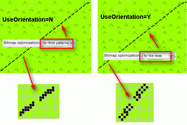

Auswirkungen hat das Ganze auf das Rendering der Linien in MapSource/nRoute oder am GPS-Gerät. Je nach Einstellung sehen dann besonders schräge Linien der Linientypen, die durch ein Bitmap definiert wurden "zerrissen" und "zerfranst" aus.
In einem Fall wird wohl erst das Bitmap gedreht und erst danach gezeichnet, wodurch dann um die Mittelachse der Linie herum Löcher entstehen.
Im anderen Fall wird lediglich das Bitmap um die verschobene, schräg liegende Mittelachse der Linie herum vertikal verschoben. Dadurch bleibt eine Linie, die z.B. durch zwei Pixel definiert ist, immer zwei Pixel breit.
Besser sieht man das im folgenden Bildanhang. Es handelt sich beides Mal um dieselbe Linie.
