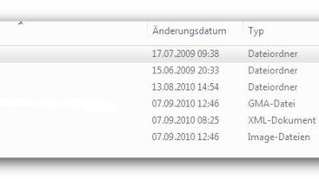

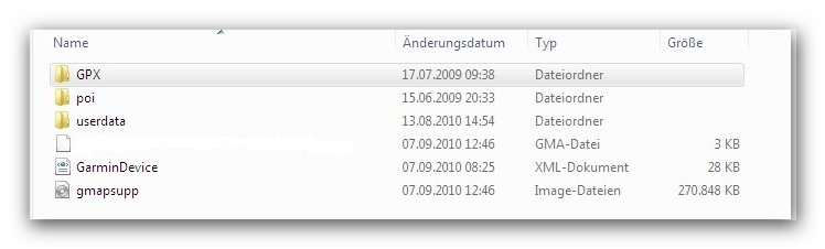

    Seit einiger Zeit geht es mir wie gprestie. Die Staus sind zwar im Staumenü sichtbar abere s erfolgt kein Hinweis mehr am Bildschirm. Ich habe das letzte Update nach der Anleitung von Jens gemacht (hat übrigens super funktioniert). Momentan habe ich nur Germany auf der SD-Karte. Habe mal ein Screen der SD-Karte beigefügt.
    Laut Webupdater alles auf dem aktuellsten Stand.
    Hm, wo kann das Problem liegen?
    wollte ja meinem Zumo ein Hardreseat verpassen..
    Habe dann aber mal verschiedene Varianten getestet:
    Wie schon beschrieben, habe ich auf meiner SD-karte CN Europe NT 2011.20 (nur Germany). Im internen Speicher CN Europe NT 2011.10 (Europa).
    Wenn ich jetzt die Karte aus dem internen Speicher verwende (SD-Karte ist eingesteckt) werden die Staumeldungen nicht angezeigt. Gleiches gilt, wenn ich die Karte auf der SD-Karte aktiviere (also Haken setzte).
    Nemhe ich jetzt die SD-Karte aus dem Zumo heraus und fahre mitd er Karte aus dem internen Speicher des Zumo's, werden die Staumeldungen angezeigt.
    Also, liegt nicht am Zumo.
    Hm, fehlt was auf miner SD-Karte? Habe da mal was von der Basemap gehört. Sie soll für die ANzeige der Daten (Staumeldungen) verantwortlich sein. Wo finde ich sie?
