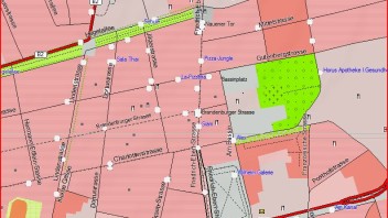

wer von euch kennt diese fehlerhafte Darstellung, daß die standard POIs der Topo D V2 nur als Platzhalter dargestellt werden ?
Was kann man da tun?
Ralph

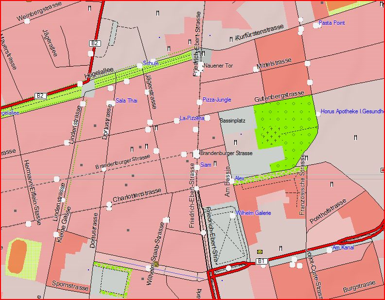

Mapsource ist aktuell (6.13.7), Treiber meiner Grafikkarte auch.
Einige POIs werden ja (wie man sehen kann) auch korrekt dargestellt.
Auf meinen anderen Karten (CN9NT und CN2008NT) werden alle POIs richtig dargestellt (auch auf dem zumo wird alles korrekt angezeigt).
Das der Fehler bekannt ist und schon besprochen wurde , dazu habe nach relativ ausführlicher Suche nichts gefunden - geschweige denn zu einer Problemlösung.
Danke für weitere Hilfe (evtl. Hinweis zu dem Beitrag)
