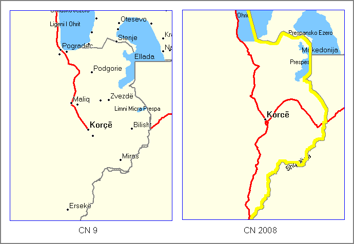

    Speziell für Albanien hast du allerdings im Augenblick diese Wirkung, denn in CN2008 gibt es erstmalig eine Kachel, d.h. Feindaten. An der sehr geringen Größe von nur 164 kB sieht man, dass die Kachel noch ziemlich leer ist.
    Das hat es für andere Länder/Regionen immer gegeben, aber alle Daten der CN9 kommen auch in CN2008 vor.
    Übrigens gibt es –wenn auch nur schwach ausgeprägt— den Effekt, dass CN2008 schon mal mehr Straßen zeigt als CN9:[INDENT]
    [/INDENT]Grüße Bunav
