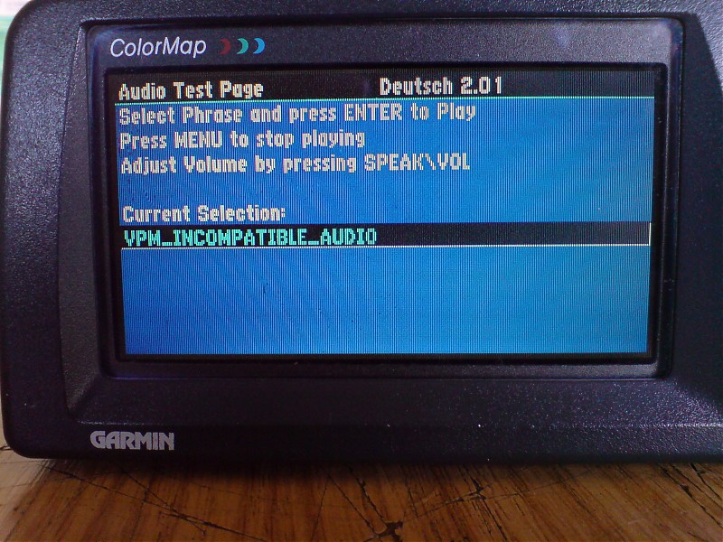

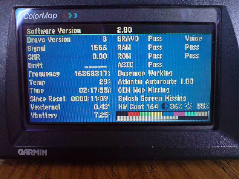

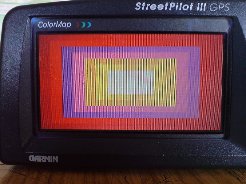

  • Ok ich würde aber trotzdem vorher noch das Testmenü aufrufen und mir in Ruhe die 13 Testseiten anschauen, vielleicht findet sich dort ja doch etwas.
    Vor allem die Einstellung von Contrast und Helligkeit auf Testseite 1.

    Ich würde trotzdem gerne vorher noch die Testseite 1, also da wo Helligkeit und Contrast angezeigt wird von deinem SP3 gerne sehen - Fotohandy Digicam oder so.

  • Ja passt, die screens schauen perfekt aus.
    Auch ist der Contrast auf 164 = 36% und die Helligkeit auf 55% eingestellt.

    PS: ALLE ANGABEN auf dem Testbildschirm sind mit meinem SP3 ident außer bei ROM da steht bei mir FAILURE also Fehler.
    Aber das ist eine andere Geschichte, das liegt daran das ich den Warnbildschirm im Text geändert habe auf meinen Name und Adresse.
    Bei dir steht aber auch dort vollkommen korrekt PASS (also in Ordnung)
    OEM Map und Splasch screen steht immer auf MISSING, wurde beim SP3 nie programmiert. War wohl mal vorgesehen wurde aber nie von garmin in die Tat umgesetzt.

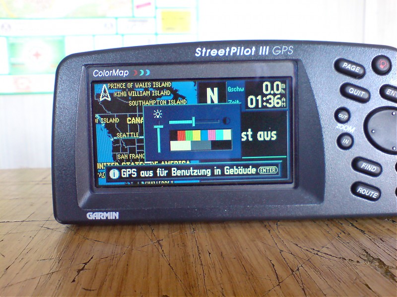

  • Der Unterschied zwischen nicht "abgeschaltetem grau" und "aus" ist bei Tageslicht nicht zu erkennen. Lohnt also nicht, davon ein Foto zu machen.
