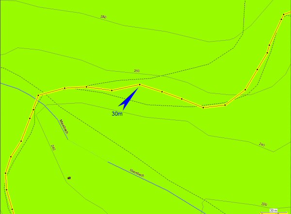

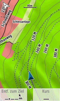

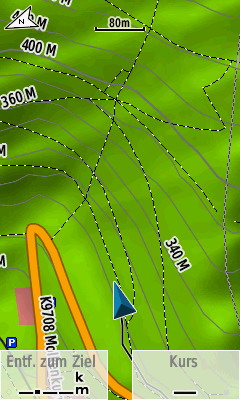

    Folgendes Bild:
    War eigentlich auf Kreuzung mit gelber Strasse bei einer angezeigten Genauigkeit von 10 Meter aber in Wirklichkeit ca. 183 Meter daneben.
    [Blockierte Grafik: http://1mb.at/uploads/01.06.2008_15:24:47_error-colorado-300-99.jpg]
    Gerät wurde um ca. 08:37 neu durchgestartet - erst danach war die Position wieder OK

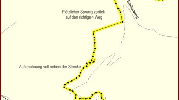

    [Blockierte Grafik: http://1mb.at/uploads/01.06.2008_15:07:02_error-colorado-300-1.jpg]
    und hier sieht man schön wie teilweise richtig und teilweise falsch angezeigt wurde.
    ACHTUNG, es gilt nicht nur der Versatz zum Weg sondern es hat auch die Position etwas Vor/Rücklauf!!!
    folgenden Track von rechts nach links lesen
    [Blockierte Grafik: http://1mb.at/uploads/01.06.2008_15:22:42_error-colorado-300-3.jpg]
    Hier die Teilstrecke mit den 183m
    [Blockierte Grafik: http://1mb.at/uploads/01.06.2008_15:31:07_error-colorado-300-4.jpg]

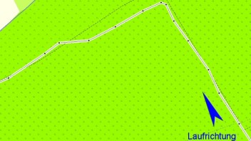

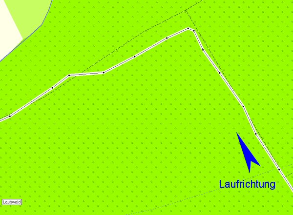

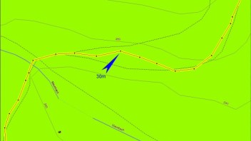

  • Möchte dazu noch was wichtiges sagen.
    Mir ist aufgefallen, daß die Position nicht immer weit neben dem Weg liegt (kommt aber auch vor), aber oft hintennach läuft.
    Das heisst, wenn man später das ganze in MS betrachtet sieht man gar nicht so einen starken Versatz, weil man ja in MS nicht sieht, wenn man einige Sekunden früher an der Stelle war.
    Beispiel:
    Der Wegträck würde ja einigermassen passen - aber meine Position ist bereits am Ortsrad [weisser Pfeil] (stehe wirklich schon 15m vor ersten Haus), aber das Navi vermutet mich noch im Wald.
    Hoffe, es kommt rüber was ich meine.
    Also immer bei Wegkreuzungen schauen, ob das Navi auch schon auf der Kreuzung ist. Am wenigsten mag das Colorado 300 Wald mit vielen Abzweigungen bzw. engen Kurven. - Soweit meine Beobachtungen.
    Ein CSX was ich heute dabei hatte war korrekt am Ortsrand positioniert.
    [Blockierte Grafik: http://1mb.at/uploads/07.06.2008_10:27:54_1194.bmp]

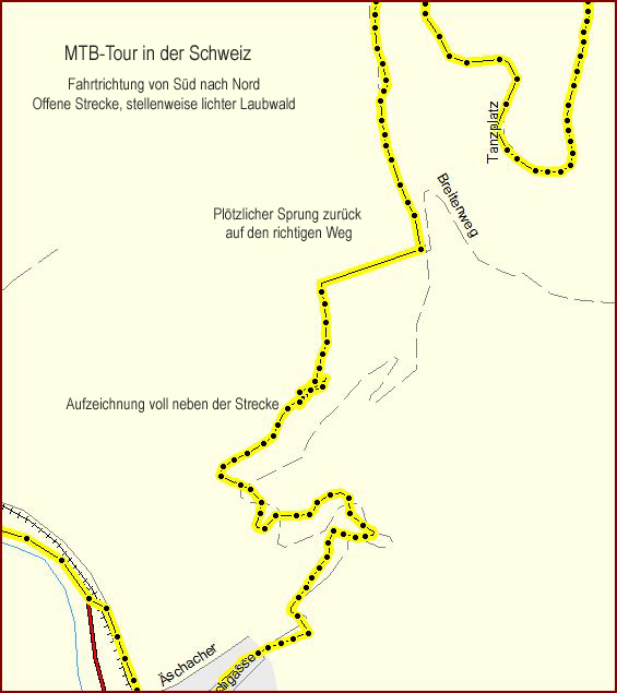

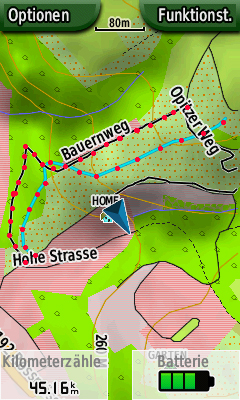

  • Neben den vielen Fehlern und Fehlerchen finde ich diese Positionsverirrungen am nervigsten. Bei meiner qstarz-maus (auch mit MTK-Chip) ist mir so etwas nur ein einziges mal passiert. Beim Co passiert das subjektiv natürlich immer, wenn es darauf ankommt, einen sauberen Track aufzuzeichnen.
    Wollte heute den "Bauernweg" für OSM ablaufen. Der erste Versuch ging total daneben (blaue Linie mit roten Punkten). Der zweite Versuch klappte dann absolut verblüffend exakt (schwarz mit roten Punkten). Der Co zeigte dabei natürlich immer eine gute Empfangsqualität an (unter 15m).
    Hoffentlich bekommt das Garmin in den Griff und bringt endlich mal eine neu Firmware.
