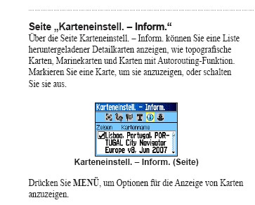

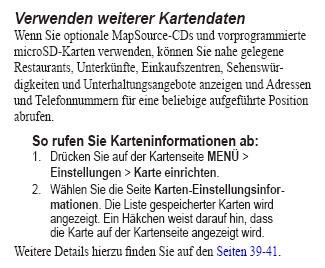

  • Ja, es sind auch alle Topokarten aktiviert trotzdem sehe ich auf dem Vista nicht die Karteninformationen der Topo ausser ich nehme die SD-Karte wo ich nur die Topo alleine installiert habe.
    Stefan
  • es sind auch alle Topokarten aktiviert trotzdem sehe ich auf dem Vista nicht die Karteninformationen der Topo ausser ich nehme die SD-Karte wo ich nur die Topo alleine installiert habe.
    Hallo Stefan,
    damit du die TOPO auf dem Display siehst musst du die CN abschalten (Kachelweise oder als Gesamtkarte)

  • Vielen Dank!!
    Die einfachere Lösung wird wohl sein die Speicherkarte zu wechseln ...
    Nein! Die einfachste Lösung ist es beide Karten auf die SD-Karte zu schreiben und immer nur diejenige Karte im Gerät zu aktivieren die gerade gebraucht wird.
