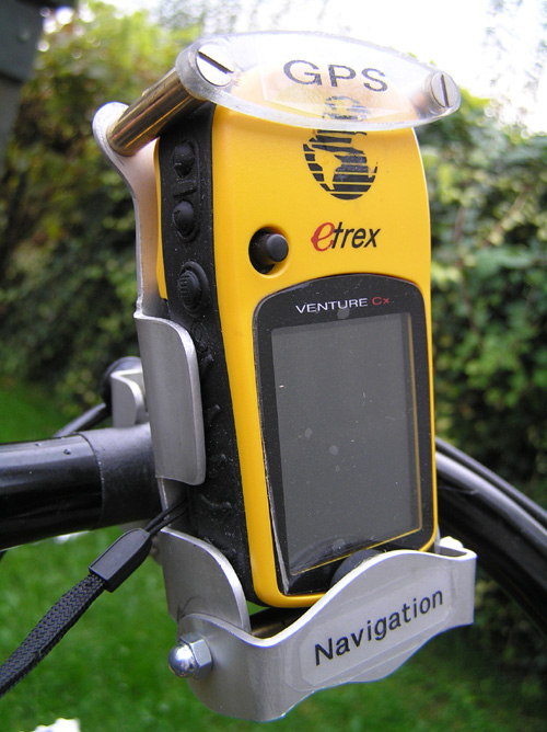

    ich habe das etrex Venture cx und möchte dafür eine Fahrradhalterung.
    Nachdem ich nun im Internet gesucht habe, sieht es für mich so aus, dass ich eine Schelle und ein neue Batterieabdeckung kaufen muss, die dann an der Schelle befestigt wird.? Ist das so korrekt? Wenn ich eine Fahrradhalterung finde,steht dann meistens dabei nur für Venture hcx nicht für Venture cx!
    Kann mir da jemand helfenß
    Im Voraus besten Dank ^^

    Entweder du nimmst die billig-Schelle von Garmin, die eigentlich nur für die Straße gut ist und bei Zeiten durch das UV-Licht verschleißt und reißt. Oder du holst dir beim Betreiber dieses Boards ein RAM Mount für 55 EUR. http://www.mobile-navigation.d…62_69_134&products_id=368 Diese Halterungen übersteht schon einiges und reicht für normale Verhältnisse aus. Wenn Du aber eine Halterung für erhöhte Anforderungen suchst, dann kann ich dir nur raten bei TTQV zu kaufen. Denn TTQV stell dieser Halterungen nicht nur selber her, sondern lässt sie auch in Afrika testen. Das hat natürlich seinen Preis.

  • Ganz genau, die Halterung muss Stoßabsorbierend sein und das Gerät vom Fahrrad trennen. Wenn ich nämlich eine weitere 2000 km Tour (in 5 Wochen) damit mache, soll es bis zuletzt funktionieren.
    dann würde ich über die klapprige Plastikhalterung von Garmin nicht nachdenken.
    Es gibt verschiedene weitere Radhalterungen mit ähnlicher Befestigung, die bei Hardcore-Anwendung früher oder später den Nachteil der unbeweglichen Befestigung zeigen. Die üblichen Gummipuffer dämpfen starke Stoße nicht, und von Abschaltungen durch Wackelkontakte bis zum Herausspringen des Gerätes oder Bruch der Halterung sind alle möglichen Probleme bekannt. Die Touratech ist zwar solide gefertigt, aber auch nicht frei von diesen Kapriolen. Wobei die Meinungen über Radhalterungen weit auseinandergehen und natürlich von Faktoren wie örtlichen Straßenverhältnissen, Fahrradtyp (Federung) und typischen Geschgwindigkeiten abhängen.
    Den entscheidenen Tip hat Thomas schon gegeben, und die GPS24 Softcase-Halterung ist auch mein Tip. Ich benutze sie nun seit vielen Jahren am Rennrad und Motorrad, und m. E. funktioniert die Entkopplung vom Lenker bei der Klettbefestigung am besten, weil der Empfänger schwingen und so auch grobe Stöße wegstecken kann. Natürlich wackelt das Softcase auf Kopfsteinpflaster wie ein Lämmerschwanz, aber es hält. Preis-Leistungsverhältnis ist bei 25 Euro nicht zu schlagen.
    Ansonsten auch hier gebetsmühlenartig der Hinweis: Empfänger immer mit Trageschlaufe sichern. Siehe auch Navigation mit GPS und Zweirad.

  • Ich glaube ich lasse mir mal ein paar verschiedene Schicken, da man ja lt. Fernabsatzgesetz Rückgaberecht hat, ist das O.K. denke ich und wohl auch so vorgesehen, damit man zu Hause in Ruhe schauen kann.:jubel:
    Parallel dazu könnte man auch einen Selbstbau wagen, aus Alu mit Gummilagerung nach dem Vorbild der Aufhängung der Softcase Halterung und technisch lt. dem Vorbild der Touratech Halterung.:D
