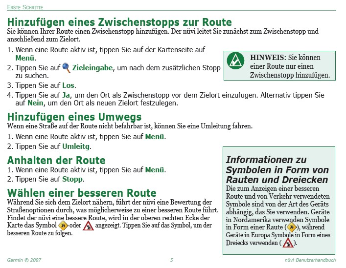

  • Kann ich dan event. im Navi selbst eine Route planen, ohne die vom Navi vorgeschlagene Stecke?
    Meines Wissens geht dies nur bei der 700-er Serie und der neuen 800-er.
    Es bleibt nur die Möglichkeit geschickt 1 Zwischenstopp zu platzieren (=> siehe das Posting von Klaus (klawo)).
    Mehr Zwischenpunkte sind bei diesem Gerät nicht möglich.

  • Um es auf den Punkt zu bringen deine Wünsche kann das 350 nicht aus
    Ende. Von A nach C über B am Gerät,ansonsten Favoriten (WP) erstellen und
    dich von Punkt zu Punkt hangeln mehr geht mit der aktuellen FW wirklich nicht .
